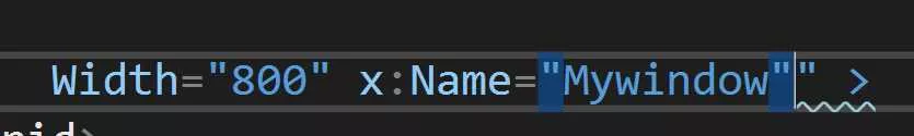

در زمان نوشتن کد در XAML EDITOR در ویژوال استودیو زمان مقدار دهی Properties ها با فشردن کلید مساوی یه صورت خودکار دو عدد کوتیشن می گذارد و اشاره گر موس هم داخل کوتیشن ها قرار می گیرد تا کاربر مقدار مناسب را وارد کند. اما پس از وارد کردن مقدار مناسب با تایپ یک دبل کوتیشن (") دیگر به جای بسته شدن و خارج شدن از دبل کوتیشن یک دبل کوتیشن اضافی تایپ میشود. برای جلوگیری از این کار مجبور به استقاده از کلید های جهت هستم که سرعت تایپ را به شدت کاهش می دهد. آیا روشی دیگر برای خارج شدن از این دبل کوتیشن وجود ندارد که سرعت نوشتن کد را کاهش ندهد؟
تصویر مشکل گفته شده

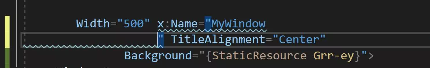

سلام اما اینتر یک NewLine ایجاد میکنه. حتی استفاده از کلید های ترکیبی هم تاثیری نداشت. آیا تنظیمات به خصوصی را باید اعمال کنم تا کلید اینتر کار کند. ویژوال استودیو مورد استفاده ورژن 2017 است. در واقع اینتر زمانی کار می کند که مقدار ورودی با استفاده از ویژگی intellisense انتخاب شود اما زمانی که intellisense کاربردی ندارد ( مثلا ورود یه مقدار رشته) کلید اینتر جواب نمیدهد.
مشکل کد زمان فشردن کلید اینتر
