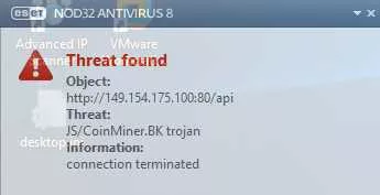

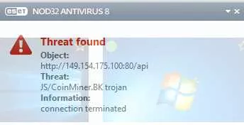

مشکل با پیغام آنتی ویروس
||https://tosinso.com/files/get/41ec45d8-e914-40e8-87db-06188527e1b9||
||https://tosinso.com/files/get/55843ae9-2a8d-4c7a-a829-8220e0c6ec59||
این پیغام مدام رو سیستم میاد ، راهکارش چیه ؟

یک تروجان داخل سیستمتونه !
احتمالا سیستمتون خیلی کند شده درسته ؟ جوری که من متوجه شدم این تروجان از سیستمتون برای استخراج بیت کوین استفاده میکنه !
نود ۳۲ رو کلا پاک کنید و از Windows Defender که بصورت پیشفرض برروی ویندوز نصب هست استفاده کنید برای حذف ویروس و کل هارد رو اسکن کنید !‌

این آنتی ویروس نود این ویروس رو شناسایی کرده و به یوزر هم اخطار داده اما درک نمیکنم که چرا اصرار دارین که پاکش کنه ؟!!!!!!!!!!!!!!!!!!!!

این یک تروجان ماینره !
به احتمال زیاد از منابع سیستم برای استخراج بیت کوین استفاده میکنه ‌‌! چرا نباید جلوشو گرفت ؟

مشکل اینه نود سورس ویروس رو پیدا نمی کنه ، فقط ارتباط ویروس با سایت مقصدش رو قطع میکنه .
هارد رو اسکن کردم و چند تا فایل دیدم به نظرم اضافه بود با اسامی مختلف .
یکیشون که بیشتر توجهم رو جلب کرد driver pack online بود ، در حالی که این فایل اصلا استفاده نمیشه .
همه رو پاک کردم و فعلا که دیگه پیغامی از نود ندارم .

دوست عزیز اینجوری نیست که شما حتما ویروسی باشین .ممکنه دارین به سایتی میرین که دارای ویروس است و ویروس میخواد منتقل بشه اما نود داره جلوی اون رو میگیره
