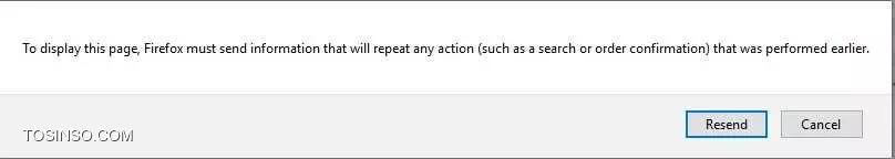

معادلش توی c# که جواب نداد!
ضمن اینکه توی این کدی که فرمودین باز هم این پیغام نشون داده میشه
||https://tosinso.com/files/get/8439890f-4948-441e-957c-c4b3070c7f86||
