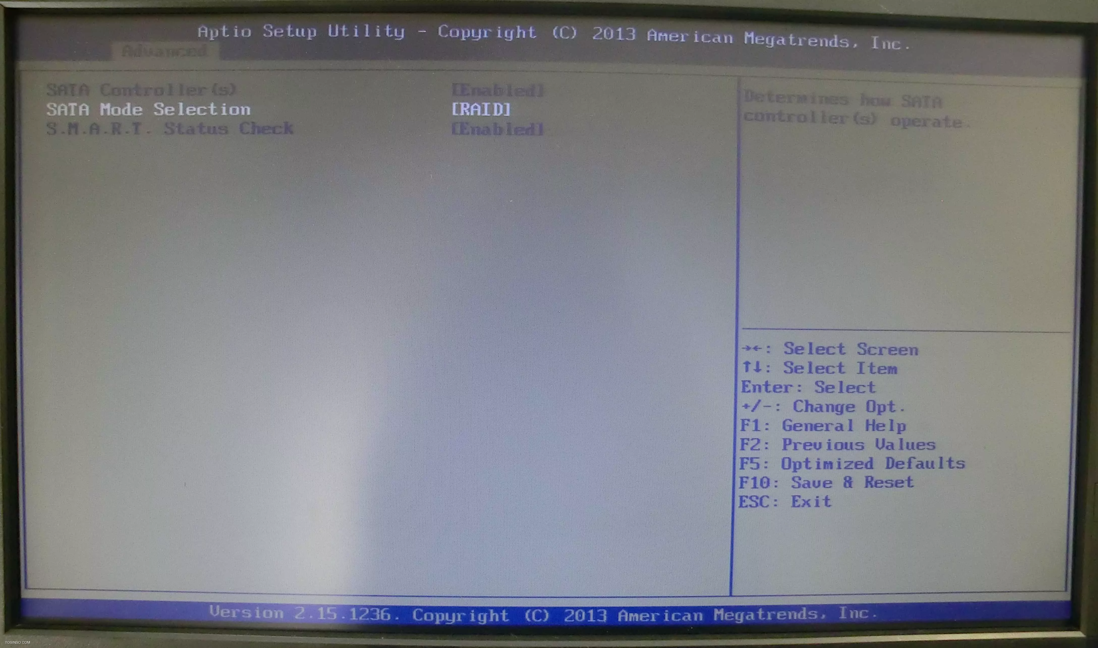

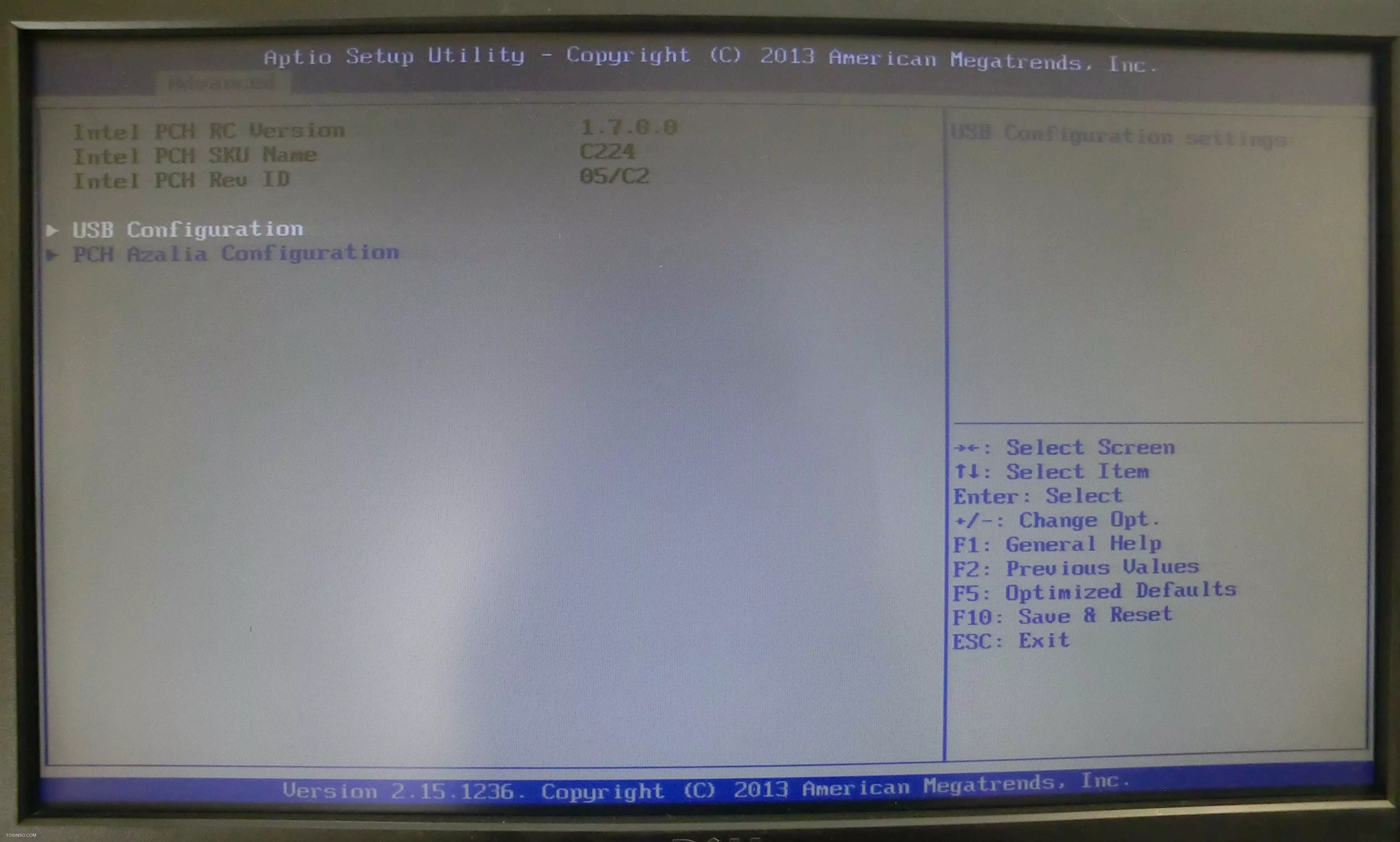

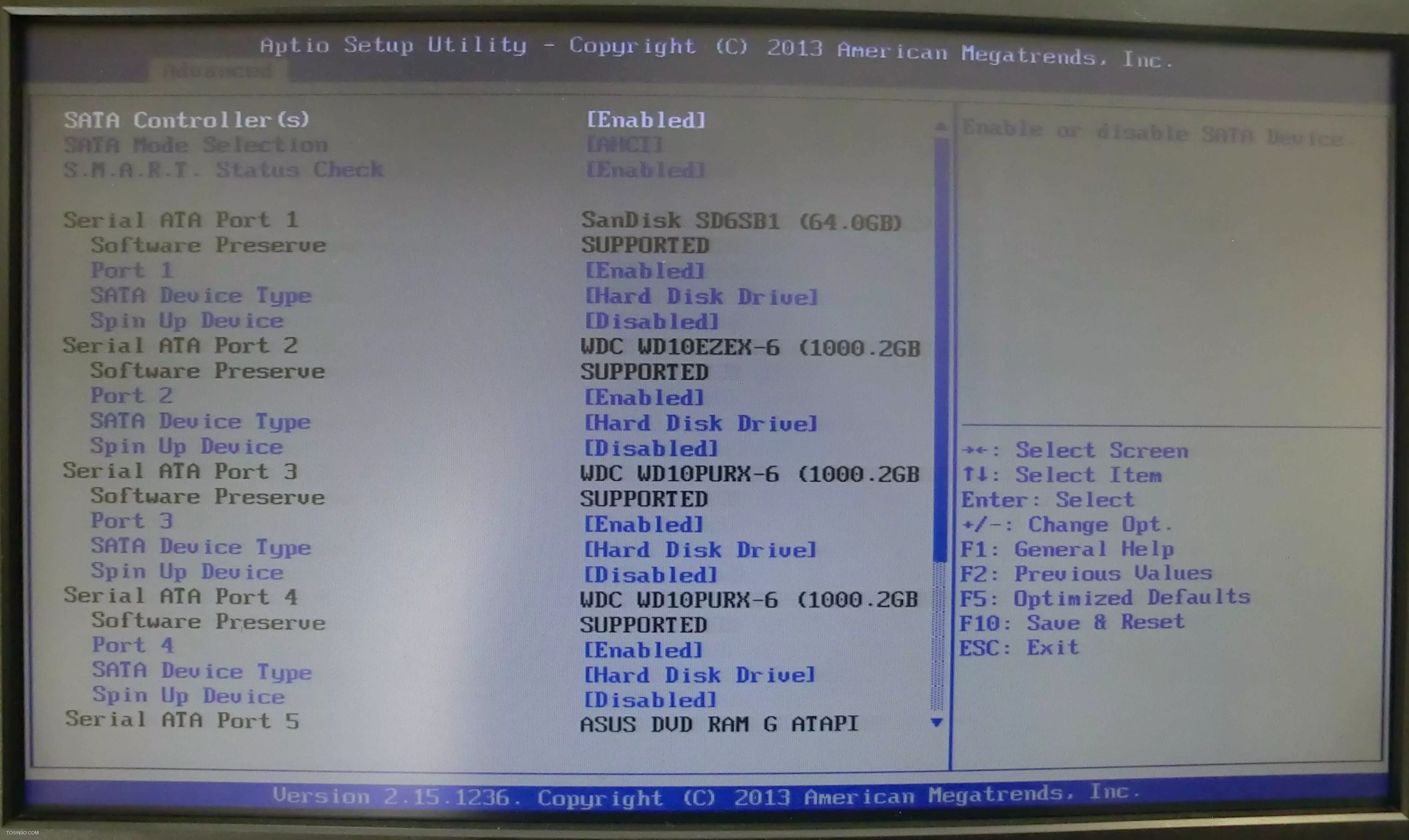

مهندس یه Raid هست تو همون منوی "ساتا کنترلر" ولی خب بعد از انتخاب هیچ ایتمی برای پیکربندی نداره
عکس داخل منوی دوم:
مهندس یه Raid هست تو همون منوی ساتا کنترلر ولی خب بعد از انتخاب هیچ ایتمی برای پیکربندی نداره
عکس داخل منوی دوم:
||https://tosinso.com/files/get/b7179ddb-07a2-4d51-a862-c923573316af||

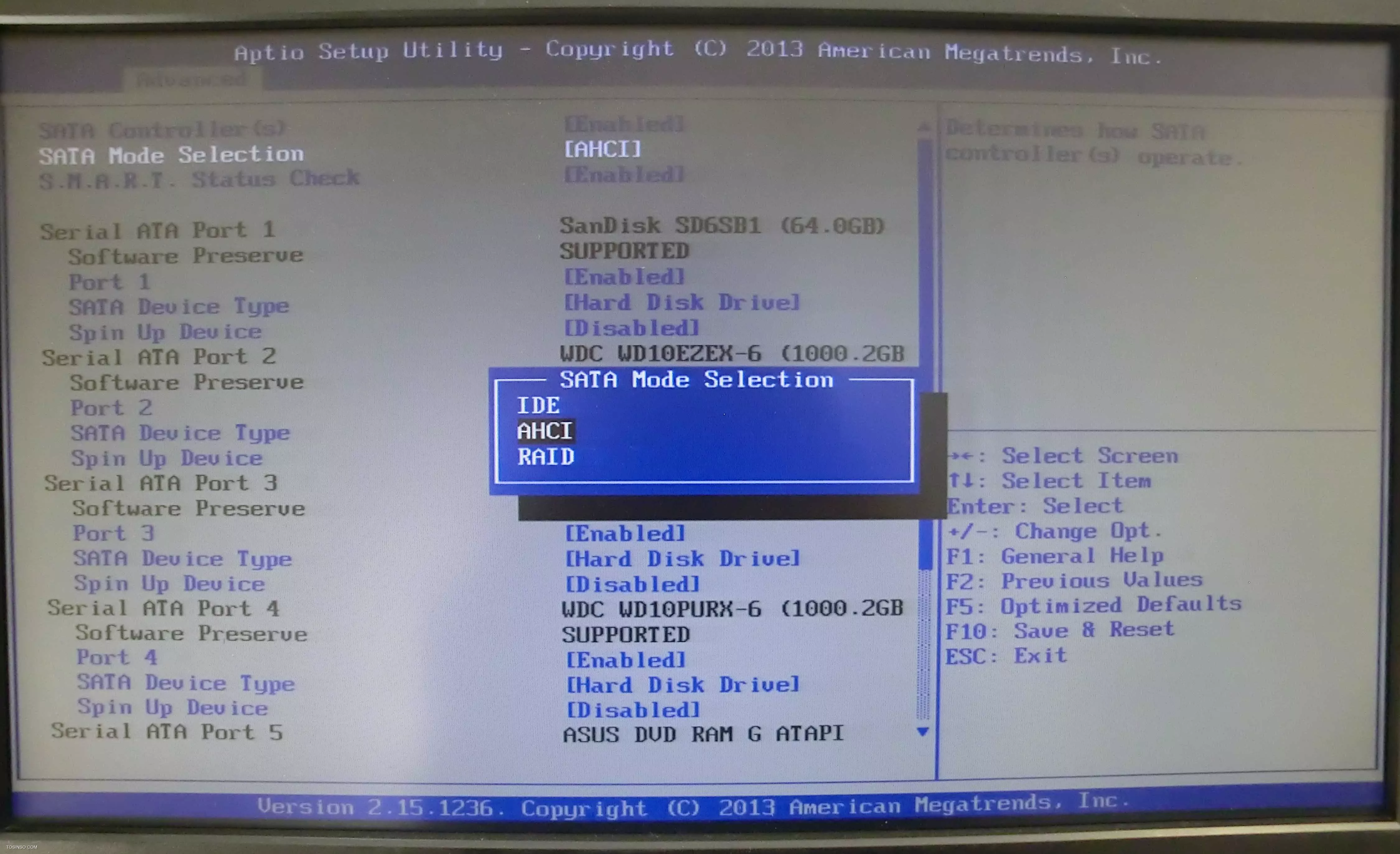

عکس داخل منوی سوم:
||https://tosinso.com/files/get/7776fcd7-6c9e-4105-bec7-f8ad0c0098d1||
||https://tosinso.com/files/get/f5cca2ff-b9fd-4c8b-b26f-88265ae58a9f||
||https://tosinso.com/files/get/147e1dda-1825-422f-b631-104eb867fda4||

دوست عزیز من مشخصات این سرور رو نگاه کردم و این سرور قابلیت کارت raid انتخابی رو داشته اما ظاهرا شما اون رید رو روش نگذاشتین
اگر شما raid میخواستین باید این کارت رو میگذاشتین الان کار خاصی نمیتونید انجام بدین و اگر raid نرمافزاری هم انجام بدین کارایی خاصی نداره و بدرد شما نمیخوره

الان یک بار دیگه چک کردم وظاهرا یک رید روی خوده برد داره و باید از بایوس فعال بشه ، مطمئن هستین که نداره؟
البته یک کارت raid داره که scsi است و میتونید به صورت انتخابی روی سرور بگذارین

توی تنظیمات بایوس در قسمت هارد باید گزینه raid داشته باشین.....

توی عکس وسطی از گزینه سوم و چهارم اینتر کنید و عکس بگذارین
پاسخ در 1397/09/29 توسط
مهندس توی عکس دوم روی گزینهای دوم و سوم و چهارم اینتر کنید و عکس بگذارین لطفا

دوست عزیز برای raid بندی روش کار اینه که توی همین عکس 4که گزینه raid رو انتخاب کردین درست است و بعد از اینکه بایوس رو ذخیره میکنید raid فعال میشه و بعد از ذخیره شدن زمانی که سیستم داره بالا میاد یک پیغام میاد که مثلا ctrl+r رو بزنید تا وارد تنظیمات raid بشین و بعد از وارد شدن شما Raid رو تنظیم میکنید
به عبارت دیگه بعد از اینکه raid رو توی بایوس فعال کردین در زمانی که دستگاه روشن میکنید بعد از صفحه اول بوت یک پیغام میاد که به شما میگه که با زدن کدوم کلیدها به تنمظیمات Raid میرین و شما اون کلیدها رو به سرعت میزنید و وارد تنظیمات میشین
اگر نتونستین ، تنظیمات بایوس رو روی Raid بگذارین و از تمامی صفحات بالا اومدن عکس بگذارین تا راهنمایی کنم

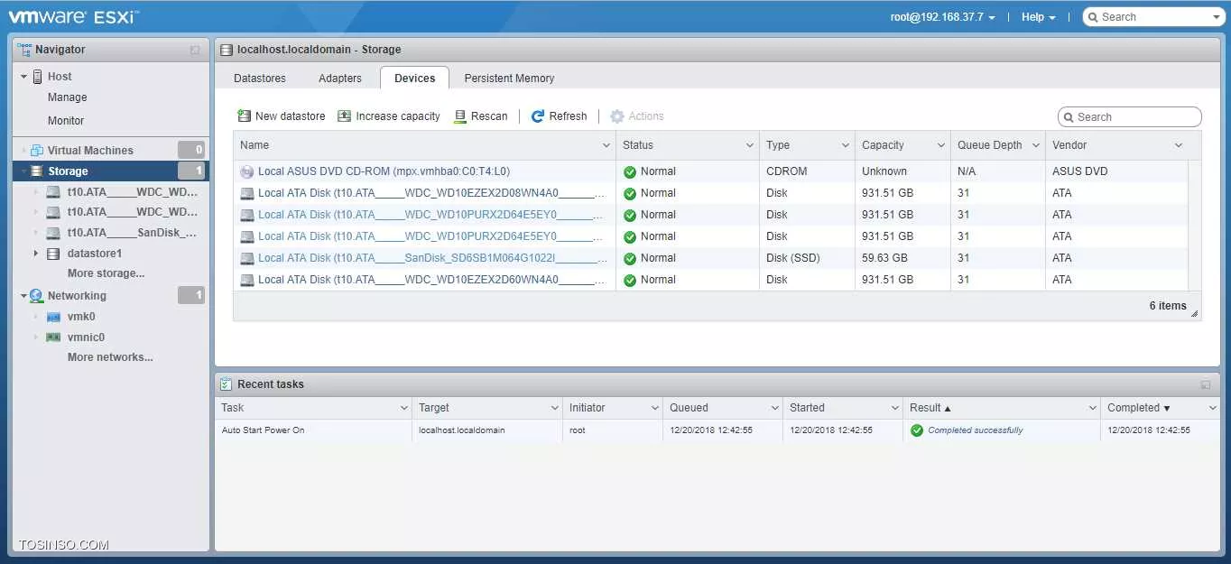

دوستان ببخشید بعد از Raidبندی و نمایش 2درایو منطقی هنگام بوت سیستم با عنوان "Online"
در هنگام نصب ESXiهمه درایوهای فیزیکی نمایش داده میشه و بعد از نصب هم در قسمت استوریج ها باز هم کل درایوهای فیزیکی نمایش داده میشن؟!!!!!!!! و خبری از Arrayها نیست
