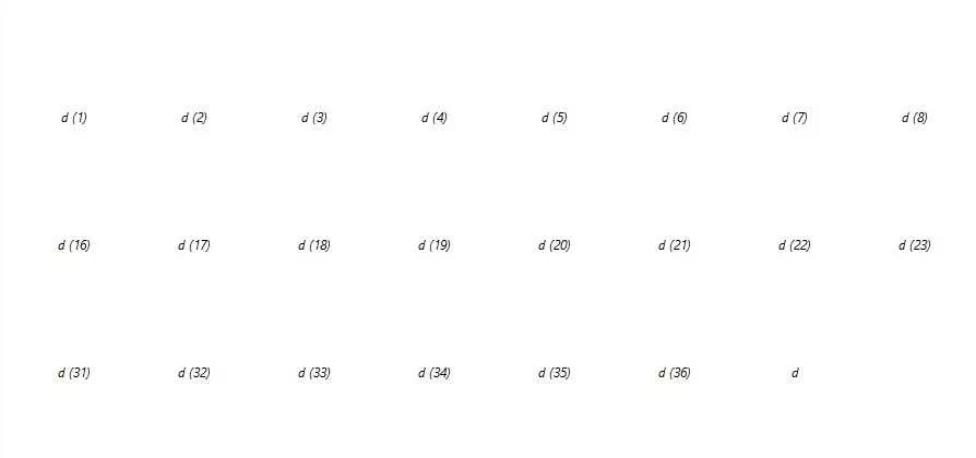

نمایش ندادن فیلم و عکس ها در حالت Extra Large icon و Large icon
من عکس ها و فیلم هام کلاً اینجور نشون میده ؟
آموزش های زیر رو هم انجام دادم اما به نتیجه ای نرسیدم

دوست عزیز فرمان زیر رو در cmd ویندوز که با run as administrator باز کردین وارد کنید و شاید لازم باشه که cd ونیدوز رو هم بگذارین و بعد دستگاه رو ریستارت کنید
sfc /scannow
اگر درست شد که هیچ اگر درست نشد باید ویندوز رو عوض کنید

درود
این احتمال وجود داره سیستم شما آلوده به باج افزار یا نرم افزار مخربی شده باشه، توصیه می کنم سیستمتون با دیسک نجات Kaspersky که به صورت Boot هستش سیستمتون اسکن کنید و به امید خدا مشکلتون حل بشه.

تصاویر و فیلم ها رو به این صورت نشون میده

دوست عزیز پسوند فایلها عوض شده؟ مشکلی در اجرای فایل دارین؟
درایور کارت گرافیک نصب شده؟
پاسخ در 1397/10/08 توسط
درایور کارت گرافیکم رو هم نصب کردم و هم آپدیت کردم و بازم نشد.
فایل ها اجرا میشه و مشکلی نداره و پسوند فایل ها هم عوض نشده
فقط پیش نمایشش اینجوری بهم نشون میده.
پاسخ در 1397/11/09 توسط
دوست عزیز ممکنه مشکل شما سخت افزاری هم باشه و مشکل گرافیک داشته باشین
ضمن اینکه نوشتین اینجوری نشون میده اما عکسی نگذاشتین .لطفا عکس رو آپلود کنید
