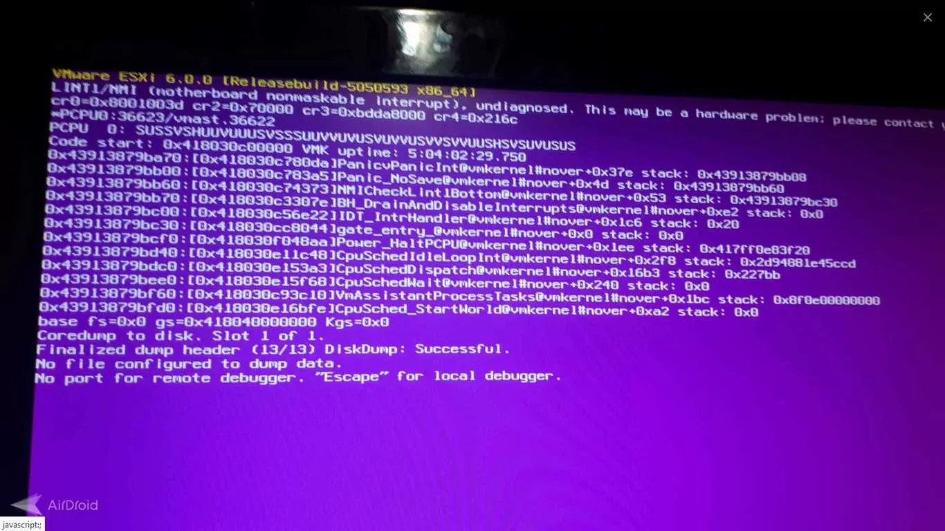

چند وقتی هست که 6-7 روز یکبار سرور Esxi کرش میکنه و پیغام خطای تصویر زیر را نمایش میده. دوستان و متخصصان میتونن راهنمایی کنن مشکل از کجاست و علت خطا از چی میتونه باشه؟ ممنونم

مال من با آپدیت حل نشد
و مجبور شدم دوباره روی یک فلش نصب کنم
البته با ریبوت هم حل نشد

یعنی ممکنه از کرنل خود esxi باشه؟
شما هم دقیقا به این خطا روبرو شده بودین؟ با اپدیت Esxi هم ممکنه مشکل حل بشه؟

سلام دوست عزیز ، بعضا این مشکل با یکبار Reboot کردن سرور ESXi برطرف میشه.

دوست عزیز منم توی یک مجموعه ای چند بار برق رفتگی داشتم و به مشکل شما برخورد کردم
روی یک فلش یک esxi جدید نصب کنید و سرور رو با این فلش بالا بیارین و هارد رو در قسمت storge ادد کنید و ماشینها رو ایمپورت کنید .ببینید مشکل حل میشه؟
