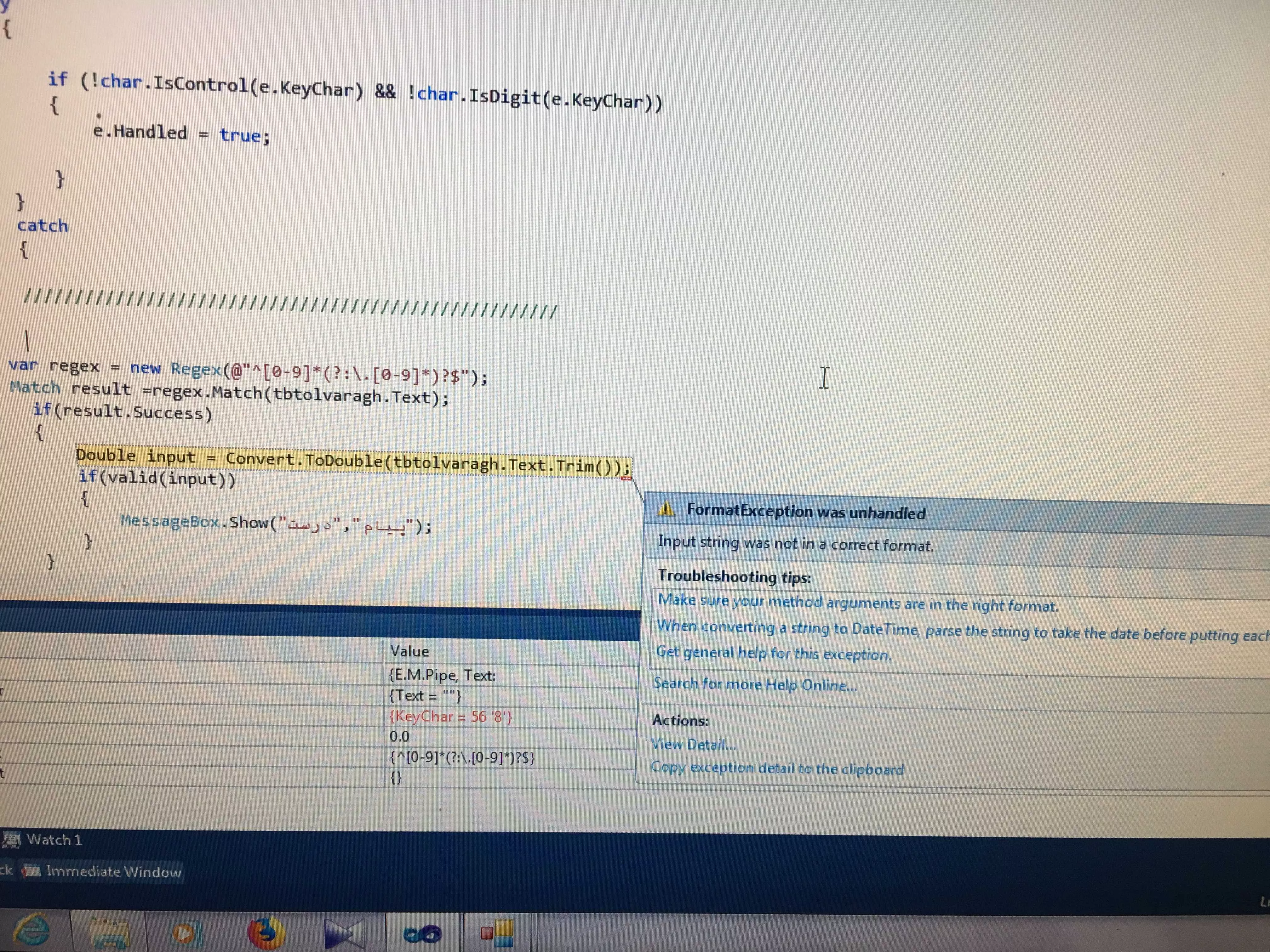

سلام کدها را تست نمودم بدون مشکل بود
آیا خالی نبودن رشته ورودی را بررسی نموده اید؟ (کاربر رشته خالی وارد کند)
در غیر اینصورت لطفا کدیی که نوشته اید و رویدادی که از آن استفاده نموده اید را قرار بدهید تا بهتر راهنمایی کنم
پاسخ در 1397/10/15 توسط
منظور من این مقدار متغیر شما یعنی tbtolvaragh.Text.Trim() است
متغیر tbtolvaragh چه مقدار دارد که خطا برمیگرداند؟
پاسخ در 1397/10/16 توسط
دوست عزیز ممنون که راهنمایی میکنی
فیلد من از نوع int ، شاید باید فیلدم رو از بانک تغییر بدم که فکر کنم امکانش نیست چون دارن با اون بانک ذخیره میکنن
تکست باکس فقط عدد میگیره
