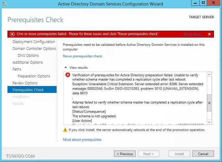

دوستان طبق فرمایشتون در هنگام نصب به صورت ادیشنال این ارور را می دهد
البته این همان اروری است که در هنگام آپگرید 2008 r2 به 2012 r2 داد و نشد که از اون طریق آپگرید کنم
||https://tosinso.com/files/get/5ca38734-10db-4eea-a6ed-ac632626b32a||

دوست عزیز شما سرور رو باید در حالت ادیشنال نصب کنید و وقتی در حالت ادیشنال نصب میشه این اتفاق نمیفته که غیرفعال بشه من چندین بار این کار رو انجام دادم .اگر و در تمام مدت نصب و راه اندازی هم ، سرور من به شبکه وصل بوده و مشکلی هم نداشتم ...

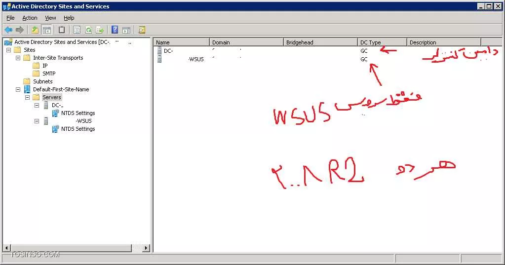

طبق فرمایشتون من یک سرور wsus هم دارم که البته به دلایلی الان خاموش است (اون هم 2008 r2 است و البته فقط
رول wsus روش نصبه و دامین کنترلر نیست و عضو دامین سرور اصلی می باشد.
اون ماشین را هم روشن کردم و با سرور اصلی از لحاظ ارتباط و nslookup هیچ مشکلی ندارد
اما باز هم وقتی ماشین سوم که 2012 r2 است را میخوام به عنوان ادیشنال نصب کنم بعد از چند مرحله باز هم همان پیغام بالا را می دهد
چیزی که متوجه شدم ارتباط دو سرور دارای دومین کنترلر در site and services مشخص میشه این هم عکسش
لطفا راهنمایی بفرمایید
