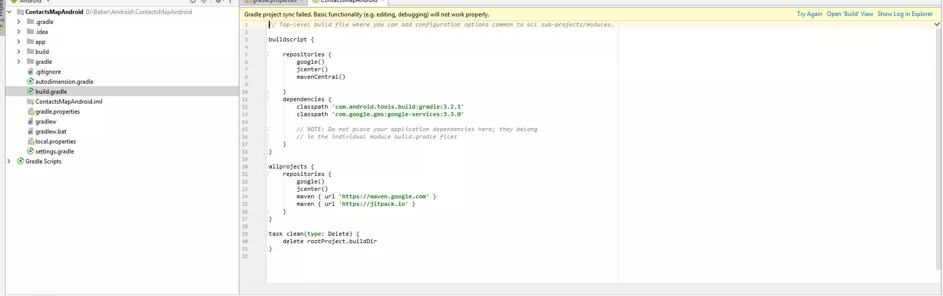

Android Studio 3.2.1 Project sync failed
سلام من تو اندروید استادیو کاملا مبتدی هستم
یک سورسی رو از دوستم گرفتم و می خواستم رو سیستمم اجراش کنم
اندروید استادیو 3.2.1 و api 27

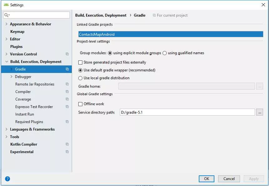

Http proxy از این سایت تنظیم شده به روش FOD
github.com/freedomofdevelopers/fod
این تنظیمات مربوط به گریدل که چه رو خودکار چه از فایل مشکل برمیخوره

||https://tosinso.com/files/get/6c61742b-19ab-499b-893b-ea2e74336932||
تنظیمات گریدل
||https://tosinso.com/files/get/6926b8ce-95d5-4181-a6a5-e8888d27dbd2||

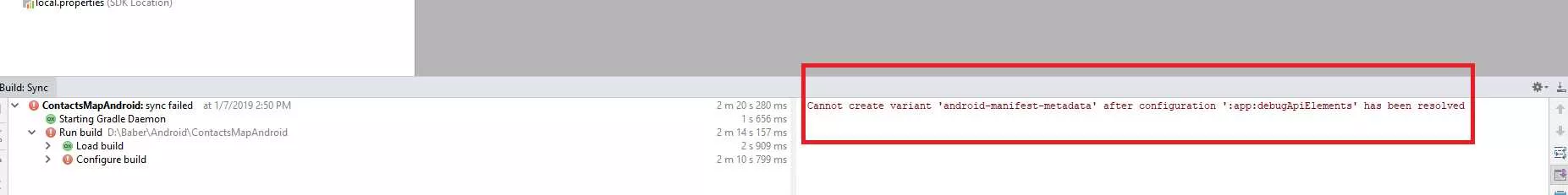

و الان این ارور رو دارم و نمی تونم حلش کنم
||https://tosinso.com/files/get/ad739eca-b821-4739-b8d9-0a67b4fff708||

پرسیده شده در 1397/10/17 توسط
وارد فایل build.gradle باید بشید (نه این نسخه ای که تصویرش و گذاشتید)
از اونجایی که پروژتون کامل سینک نشده طبق تصویری که قرار دادید وارد پوشه app بشید تا فایل build.gradle داخل این فایل قسمت dependencies کتابخونه ها قرار دارند.
پاسخ در 1397/10/18 توسط
سلام دوست عزیز ممنون بابت جواب
ولی این gcm که میگین دقیقا کجاست و چطوری باید آپدیت بشه؟
اگر کتابخونه ای از سرویس های گوگل دارید اپدیت کنید مثل gcm
