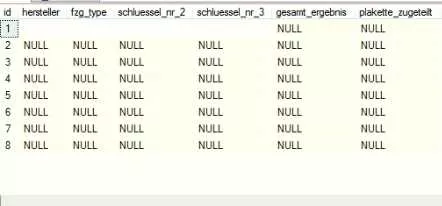

سلام به همه اساتید گرامی دوستان من یه جدول به شکل زیر دارم و میخام یه برنامه تو سی شارپ بنویسم که مقادیر تمامی ستون های جدول غیر از ستون id رو صفر کنه ، ممنون میشم راهنمایی بفرمایید

سلام بله از ado.net استفاده می کنم ایا راهی هست که بشه تمامی فیلدهای جدول رو خوند غیر از جدول id بعد همه این فیلدها رو صفر کرد ، نوع داده این فیلدها عددی هستش ممنون میشم راهنمایی کنید

اگر از EF استفاده می کردید می توانستید به زبان سی شارپ و با استفاده از یک حلقه همه رکوردها را به مقدار مورد نظرتون ست نموده و بعد با دستور savechanges اطلاعات را آپدیت نمایید.
ولی با 2.0 Ado.net فقط کافی است که همه نام ستون ها (به غیر از id) را در دستور Update و بدون دستور Where نوشته و اجرا کنید
به عنوان نمونه و راهنمایی می توانید از دستور زیر استفاده کنید
var connectString = ConfigurationManager.ConnectionStrings[connectionStringName].ConnectionString;
    var query = "UPDATE TableName SET ColumnName1 = @Column1, ColumnName2 = @Column2";
    using(var conn = new SqlConnection(connectString))
        using(var cmd = new SqlCommand(query, conn))
        cmd.Parameters.AddWithValue("@Column1", 0);
        cmd.Parameters.AddWithValue("@Column2", 0);
        try
            conn.Open();
            cmd.ExecuteNonQuery();
        catch (SqlException ex)
            Console.Error.WriteLine(ex.Message);
