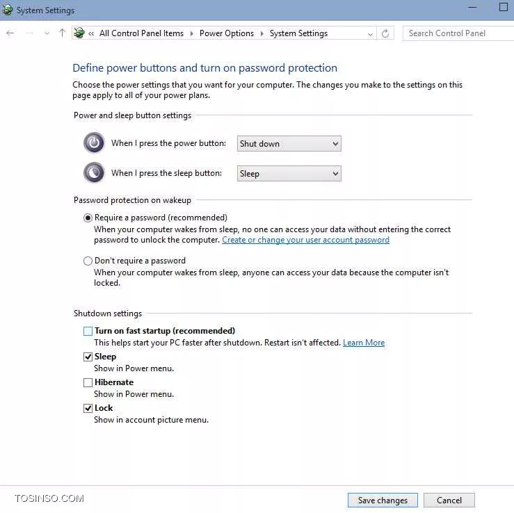

این دستور رو توی ویندوز سروری که خطای BSOD رو داده باید اجرا کنید. بعد از Restart کردن ویندوز سرور هنگام بوت شدن گزینه Safe Mode نشون داده میشه که باید انتخابش کنید تا وارد محیط Safe Mode بشید. Fast startup رو هم از طریق powercfg.cpl باید غیرفعال کنید. تصویر زیر رو ببینید.
||https://tosinso.com/files/get/93bf02b8-8e85-436a-8d6e-15a8cfcd3412||
دستور powercfg.cpl رو در RUN وارد کنید و لز مسیری که تو تصویر بالا میبینید تیک گزینه Turn on fast startup رو بردارید.

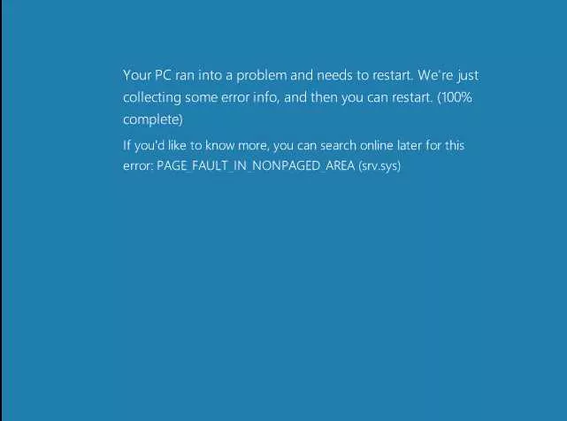

این هم تصویر دیگه ای از خطایی که میاد
||https://tosinso.com/files/get/75d9685f-0209-4eb7-bc79-54b7ceb0168f||

فقط یک نکته ای من بگم اینکه چند تا ماشین مجازی جدید رو بدون توجه به مقدار رم سرور exsi نصب کردم و این مشکل فکر میکنم
ازون موقع بوجود اومده الان ماشین های اضافه رو حذف کردم ولی باز این مشکل هست و این هم تصویر log مربوطه
سوال اول بله فقط یک ماشین مجازی
سوال دوم نه کلا هارد جدید جداست
سوال سوم بله exsi باهاش سازگاری داره و روش ویندوز دیگه ای نصبه
سوال چهارم بله باز هم مشکل هست
||https://tosinso.com/files/get/6272be59-7ec4-44aa-927c-9e648eb8b944||
