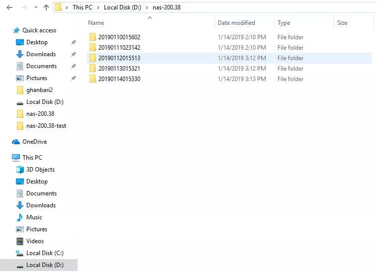

سلام و خسته نباشید خدمت همه
ما یکسری backup دیتابیسی داریم که هرروز داره براساس تاریخ پوشه درست میکنه و backup های ایجاد شده رو داخل پوشه همون روز خودش میریزه ما برای مدیریت و کاهش فضای دیسک اومدیم یک batch file درست کردیم که میاد مثلا پوشه های 7 روزو نگه میداره و بقیه رو حذف میکنه حالا میخواستم بدونم برای این کاری که ما انجام میدیم نرم افزاری وجود داره چون برای ما بدست آوردن log ، پوشه و فایلهای حذف شده مهم هستش
ما یکسری backup دیتابیسی داریم که هرروز داره براساس تاریخ پوشه درست میکنه و backup های ایجاد شده رو داخل پوشه همون روز خودش میریزه ما برای مدیریت و کاهش فضای دیسک اومدیم یک batch file درست کردیم که میاد مثلا پوشه های 7 روزو نگه میداره و بقیه رو حذف میکنه حالا میخواستم بدونم برای این کاری که ما انجام میدیم نرم افزاری وجود داره چون برای ما بدست آوردن  log ، پوشه و فایلهای حذف شده مهم هستش||https://tosinso.com/files/get/eaf02a3d-93cd-4379-a298-fa98599b7ada||

نرم افزاری نیاز داریم که بیاد بصورت اتوماتیک هرروز یه سری پوشه ها رو براساس تاریخ حذف کنه مثلا بهش بگیم فقط پوشه های 7 روز آخرو نگه داره و فرداش که دوباره سیستم بکاپ گیری میاد پوشه جدیدرو میسازه و تعداد پوشه ها 8 تا میشه بیاد اون پوشه قدیمی تر رو پاک کنه
