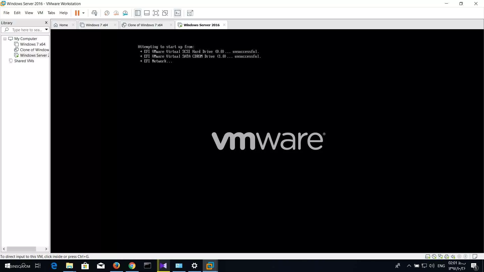

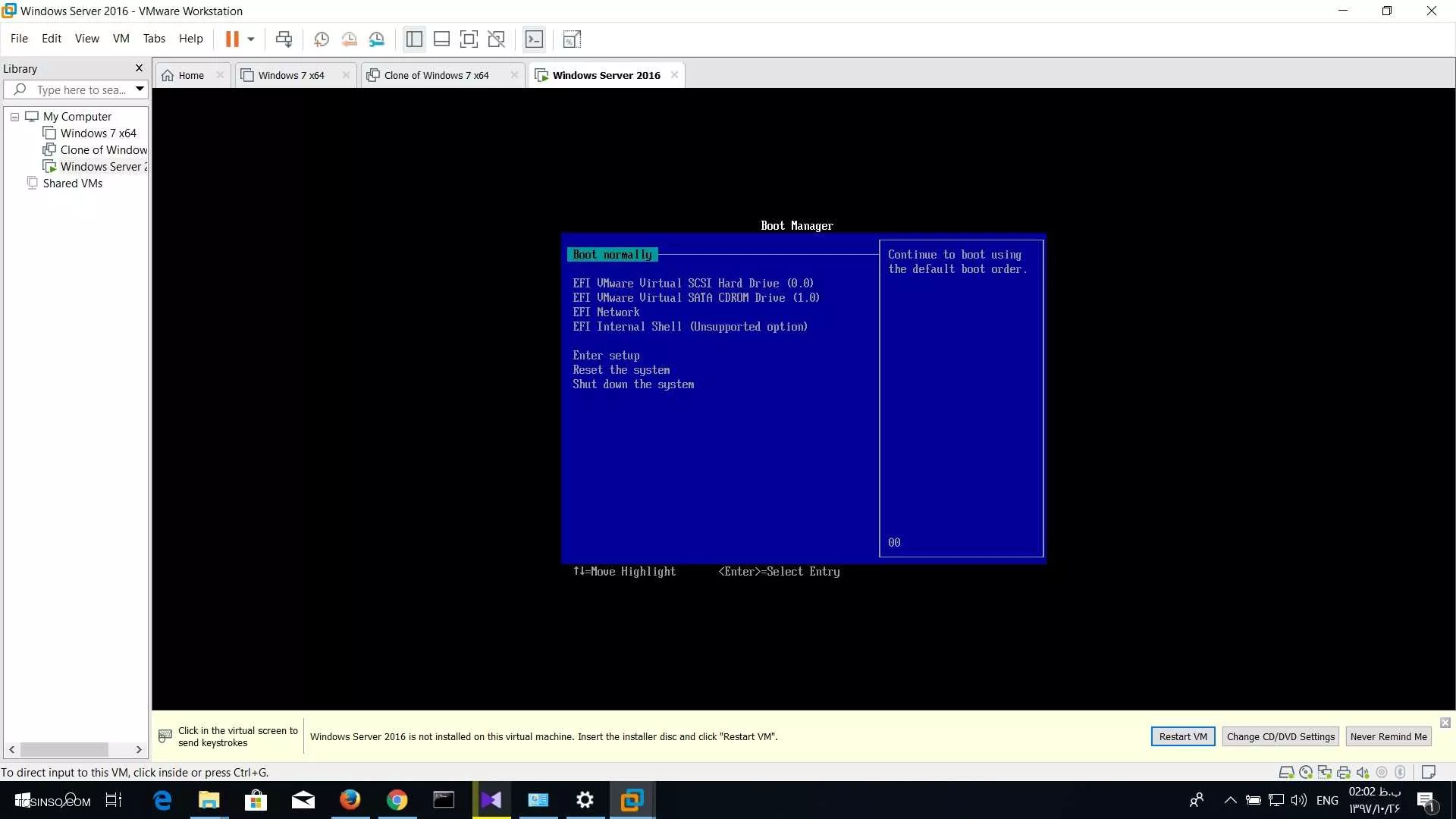

سلام وقت بخیر دوستان
میدونم جای این سوال اینجا نیست ولی اگه دوستان راه حلی دارن راهنماییم کنن
میخوام ویندوز سرور 2016 رو در vmware نصب کن بعد از تنظیمات اولیه و run کردن ماشین برنامه همون اول صفحه سیاه میاد و ارور زیر رو میده بعد حدودا 30 تا 40 ثانیه تنظیمات بایوس رو بالا میاره . نمیدونم چیکار باید بکنم سی دی رام رو گذاشتم حالت first boot بازم نشد ضمنا ویندوز 7 رو نصب کردم بدون هیچ گونه مشکل .
vmware version 15

تیک چک باکس Connected at power on در تنظیمات ماشین مجازی زده شده ؟
با نرم افزار Power ISO یه ایمیج ISO از ویندوز سرور 2016 تهیه کنید و با ISO نصب کنید. سریعتر هم نصب میشه.
در ضمن هنگام نصب گزینه BIOS رو انتخاب کنید نه EFI.
با Custom Installation جلو برید نه Typical

برای نصب بعد از انتخاب ISO ویندوز سرور تو اون قسمت که نوع سیستم عامل شناسایی میکنه
بذارید رو گزینه Windows server 2012

با custom جلو رفتم و Bios رو انتخاب کردم درست شد
فایل ISO شو داشتم فقط قسمت نصب اون که ارور EFI میداد کلافم کرده بود که اینم با کمک شما حل شد .
