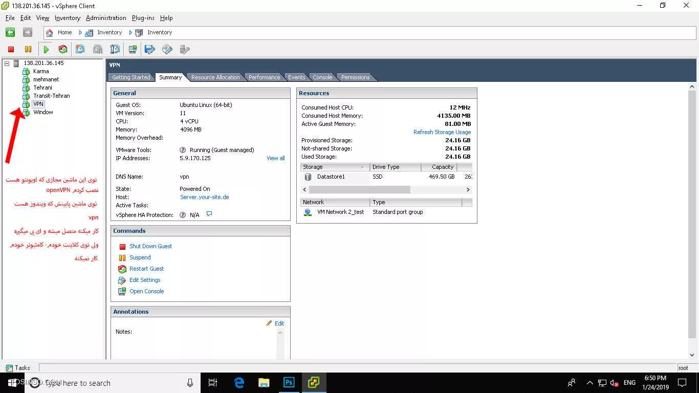

روی یک سروری esxi 6 راه اندازی کردم چند ماشین (یک ویندوز و چند سرور اوبنتو) هم روی این سرور بالا آوردم.
روی سرور لینوکسی openvpn نصب کردم.

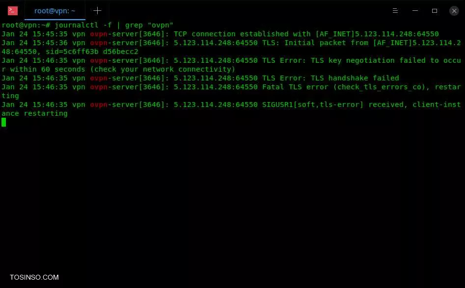

کلاینت vpn به سرور متصل نمیشه و این خطا رو مده.
TLS Error: TLS key negotiation failed to occur within 60 seconds (check your network connectivity)
TLS Error: TLS handshake failed
Fatal TLS error (checktlserrors_co), restarting
هم در کلاینک و هم در سرور این خطا داده میشه.
زمانی که از vpn روی ویندوزی که روی esxi نصب شده استفاده میکنم مشکلی نداره و متصل میشه.
تنظیمات خاصی باید روی esxi انجام بدم یا رو ماشین‌ها باید انجام بدم تا اتصال برقرار بشه؟ و کار کنه؟

پورت رو روی سرور باز کردم.
توی فایل پیکربندی Client آدرس OpenVPN Server به درستی تنظیم شده.
هم توی لینوکس چک کردم و هم توی ویندوز چک کردم وصل نشده ولی توی ویندوزی که توی شبکه خود دیتاسنتر بوده تست کردم vpn وصل شده. به همین خاطر فکر میکنم openvpn server نمیتونه client رو به شبکه دیتاسنتر هدایت کنه بخاطر همین متصل نمیشه. شایدم دارم اشتباه میکنم.
سابق بر این توی openvpn در سرورهای مجازی مشکل نداشتم ولی الان که خود روی esxi سرور مجازی راه اندازی میکنم با openvpn به مشکل خوردم.
این رو هم بگم که esxi ای پی داخلی نداره (یعنی توی vsphere ای esx ای پی public ست شده نمایش داده میشه)

سرور openVPN راه اندازی نکردم. روی سرور ubuntu 18.04 openVPN راه اندازی کردم با فایل کاینت نمی‌تونم به سرور متصل بشم و استفاده کنم.
پورت‌ رو باز کردم. و... ولی وصل نشده.
از طرفی توی ویندوزی که روی خود esxi نصب کردم متصل شده.

یکی از دلایل این ارور این هست که سرور OpenVPN شما داره ترافیک ورودی به سمت پورت 1194 رو Block می کنه.
توی فایل پیکربندی OpenVPN Client شما آدرس OpenVPN Server به درستی تنظیم شده ؟
VPN Client شما که نمیتونید باهاش به OpenVPN Server وصل بشید چی هست ؟ ویندوز یا لینوکس ؟
اگه با ویندوز وصل میشید ممکنه فایروال ویندوز فایل باینری openvpn.exe رو بلاک می کنه که نمیتونه ترافیکش بره بیرون. پس موقتا فایروال ویندوز رو خاموش کنید و مجددا تست کنید.
