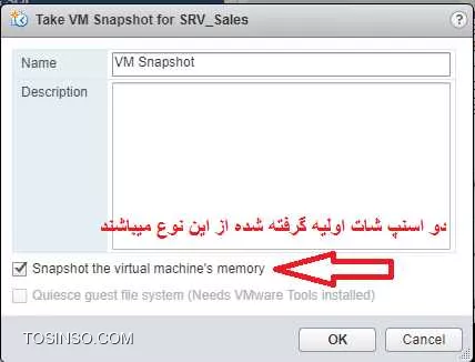

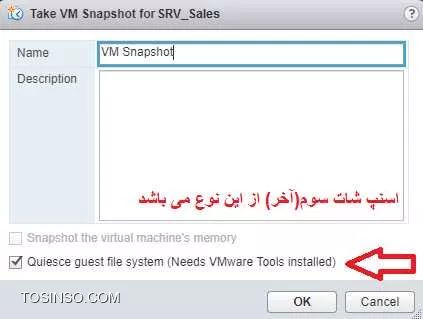

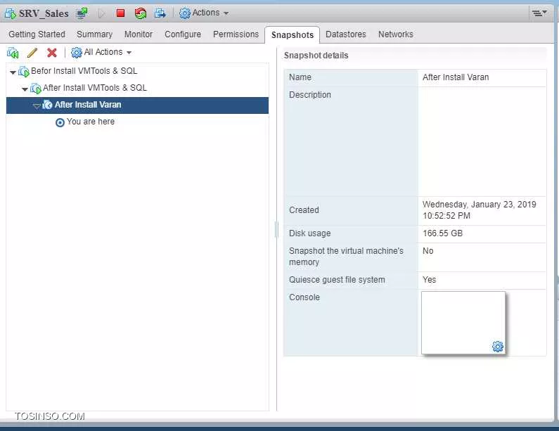

متخصصین عزیز ، احتراما سرور مالی-فروش حساسی با ویندوز سرور 2016 روی VM Esxi 6.5 دارم که 3 نوبت در مقاطع مختلف به دو نوع مختلف(مطابق تصاویر زیر) از آن اسنپ شات هایی تهیه کردم ، در حال حاضر می خوام از آن Clone بگیرم .... هنگام اخذ کلون پیام اخطار Copying this virtual machine will cause loss of snapshots at the destination در ضمیمه صفحه کلون درج شده است .... خب حالا چند سوال :
آیا اصولا چه نوع و چه موقع اسنپ شات باید گرفته شود و یا اصلا کلون باید بگیریم ؟

اصلا اسنپ شات گرفتن با vcenter رو بیخیال بشید خیلی دردسر و باگ داره در این زمینهvmware و ممکنه حجم بیخود بگیره و با کوچکترین اشتباه سیستم روشن نشه هر چند که با دستکاری فایلها بازم میشه برش گردوند به وضعیت نرمال اما به دردسر ها و استرسش نمیرزه..بهترین گزینه veeamهست طبق یک برنامه یک هفته ای فول بکاپ و طی هفته incremental بگیرید..و از بکاپتونم جایی دیگه replicationداشته باشید در دو نقطه مختلف جغرافیایی...

این نظر شخصی من است که اسنپ شات گرفتن زیاد قابل اطمینان نیست و من در مواردی که به اسنب احتیاج پیدا کردم مشکل خوردم و به نتیجه نرسیدم
بهتره که شما یک بک آپ یک روزه از سرور با veeam داشته باشین و یک بک آپ ساعتی از دیتا بیس و sql اینجوری هر لحظه به روز هستین
