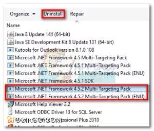

5. اگه NET Framework. نسخه 4.5.2 رو نصب کردید رو Uninstall کنید. از طریق appwiz.cpl میتونید این کار رو انجام بدید. تصویر زیر رو ببینید.

*5*. اگه NET Framework. نسخه 4.5.2 رو نصب کردید رو Uninstall کنید. از طریق *appwiz.cpl* میتونید این کار رو انجام بدید. تصویر زیر رو ببینید.
||https://tosinso.com/files/get/5ccbe32c-347f-4a8c-90f7-5c8e739a778c||
