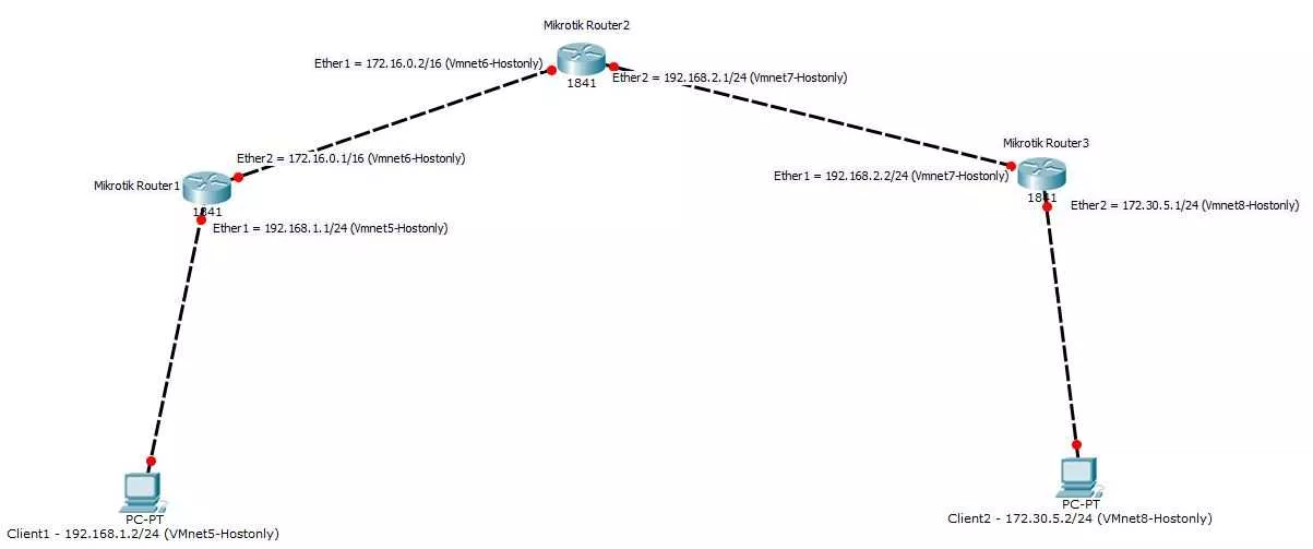

سناریوی زیرو توی VMware WorkStation پیاده کردم:
با عرض سلام
||https://tosinso.com/files/get/7db00c06-5897-4ba7-b2a0-ce3a51618ce6||
مراحل تست :
از Client1 پینگ 192.168.1.1 به صورت Replay دریافت شد.
از E1 Mikrotik Router1 پینگ 192.168.1.2 به صورت Replay دریافت شد.
از E2 Mikrotik Router1 پینگ 172.16.0.2 به صورت Replay دریافت شد.
از E1 Mikrotik Router2 پینگ 172.16.0.1 به صورت Replay دریافت شد.
از E2 Mikrotik Router2 پینگ 192.168.2.2 به صورت Time out دریافت شد.
از E1 Mikrotik Router3 پینگ 192.168.2.1 به صورت Time out دریافت شد.
از E2 Mikrotik Router3 پینگ 172.30.5.2 به صورت Time out دریافت شد.
از Client2 پینگ 172.30.5.1 به صورت Time out دریافت شد.
هر کاری میکنم ارتباط روتر 2 به 3 و روتر 3 با کلاینت2 وصل نمیشه! چـــــــــــــــ کنم ـــــــــــکار؟

از دستور export استفاده کنید و کانفیگ رو کپی و اینجا قرار بدید.
آقا رسول ارتباط بین هر روتر و روتر و کلاینت هرکدام باید در شبکه یا vmnet جداگانه باشد.
دو پورت یک روتر به یک سوییچ نباید متصل باشه.

مشکل اینطوری حل شد که کلا vmnetهای 5و6و7و8 رو به vmnet های 11و12و13و14 تغییر دادم و router mikrotik3 رو هم دوباره ایجاد کردم(بدون clone).

خب ارتباطات این بنده خدا درسته. در تصویر مشخصه هر لینک در یک vmnet مجزاست.

جناب شمس (mojtaba.shams) عزیز، این چیزی که شما گفتید رو اول کار تغییر داده بودم، و مشکل از این نبود. میشه گفت علت عمدش از نرم افزار کرک شده است که متاسفانه مجبوریم با کمبودهاش بسازیم.

پس مشکل شما از clone کردن بود. mac address دو روتر یکی بود و ارتباط نمیگرفتن.
بعد از clone کردن میکروتیک باید آدرس mac اینترفیس ها رو از داخل vmware دوباره generate کنید و همون آدرس جدید رو داخل روتر هم ثبت کنید.
/interface ethernet set ether1 mac-address=XX:XX:XX:XX:XX:XX

الان همین سناریو رو با روتر سیسکو (با برنامه Packet Tracer) زدم اوکیه، خودم فکر میکنم از VMware هست.
باید یه ورژن دیگشو بنصبم ببینم چی میشه!

شما ارتباط هر دو روتر رو روی یک vmnet بگذار
پاسخ در 1397/11/21 توسط
ارتباطات host only است
شماره vmnetها رو عوض کنید ببینید مشکل حل میشه ؟ host only رو هم بردارین و ارتباط رو با روتر اول یا آخر با روت نویسی بگیرین...
پاسخ در 1397/11/22 توسط
دوست عزیز ارتباط بین روترها هر کدام روی یکی vmnet باشه کفایته
برای دسترسی به روترهای وسط هم باید روت استاتیک بنویسین که بدونه برای دسترسی به روتر بعدی باید از کدوم گتوی ، پکت رو خارج کنه
