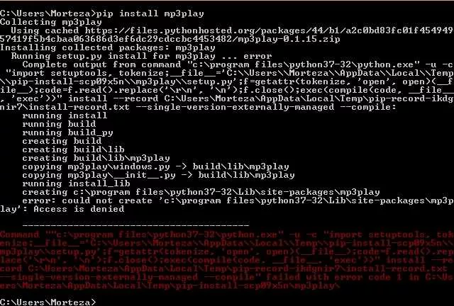

منتها مشکلی که همین اول برام پیش اومد مربوط به نصب ماژول ها با pip میشه
وقتی میخوام هرماژولی رو نصب کنم خطاهایی میده که برام نامفهومه / مثل عکس زیر:

پایتونم ۳.۷.۲ هست / خیلی سرچ کردم از روش سایت pypi هم رفتم حل نشد

سلام ، شما Command Prompt رو که باز می کنید راست کلیک کنید روش و Run As Administrator رو بزنید و بعد دستورات رو وارد کنید.
