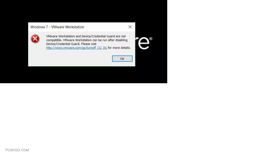

نصب نشدن VMware Workstation با خطای Device Guard
سلام و خسته نباشید خدمت دوستان و کارشناسان عزیز .من هنگام ایجاد ماشین جدید در نرم افزار vmware با مشکل زیر روبرو میشم لطفا راهنمایی کنید.

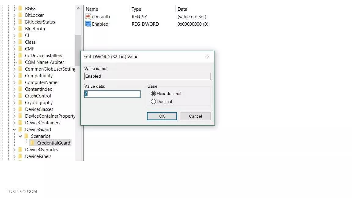

جناب مهندس مقدار Enabled صفر بودو مشکل حل نشد.
ممنون مهندس با دستور bcdedit حل شد
سلام ، رجیستری سیستم رو با دستور regedit باز کنید و به مسیر زیر برید :
HKEY_LOCAL_MACHINE\SYSTEM\CurrentControlSet\Control\DeviceGuard\Scenarios\HypervisorEnforcedCodeIntegrity
حالا مقدار Enabled رو 0 کنید که این قابلیت Device Guard شما غیر فعال بشه و مجددا تست کنید.
سیستم رو Restart کردید ؟
