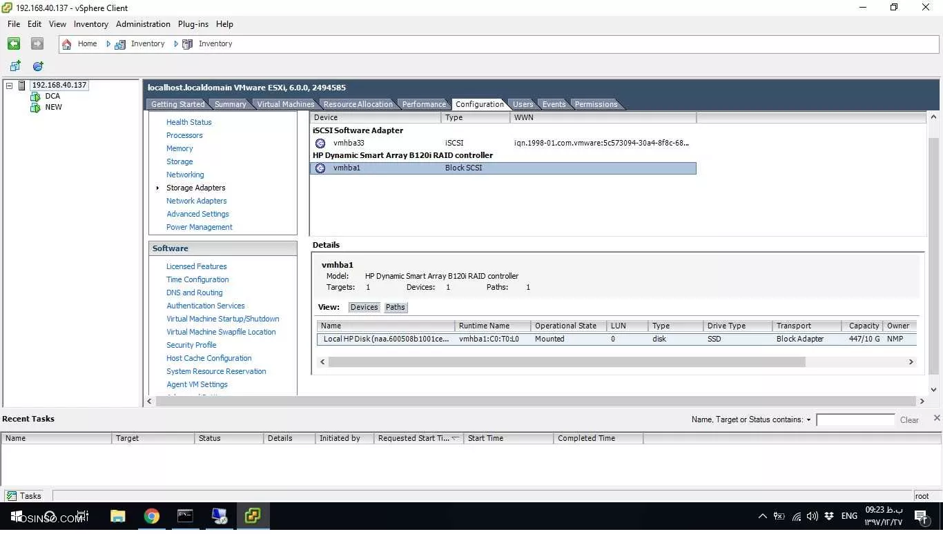

من یک سرور ml310 g8 v2 دارم و یک هارد اس اس دی بهش متصل کردم و میتونم از هارد استفاده کنم
الان یک هارد معمولی هم بهش وصل کردم ولی نمیتونم ازش استفاده کنم. میخوام این هارد رو به یکی از ماشین ها معرفی کنم
درود خدمت دوستان
||https://tosinso.com/files/get/4a85dd44-83ed-486f-b36f-afb222745b55||

هارد رو هیج جایی توی esxi نمیشناسه؟ حتی در بخش استوریج؟
یک esxi 6.5 روی یک فلش نصب کنید و سرور رو با اون بوت کنید ، ببینید مشکل حل میشه؟

esxi که نصب کردین ، کاستومایز شرکت hp است؟ اره
چه ورژنی از esxi رو نصب کردین؟ 6

نه متاسفانه نمیشناسه
تا هفدهم دسترسی به سرور ندارم که چک کنم.ممنونم تست میکنم بعد از تعطیلات بهتون اطلاع میدم.الان فقط دسترسی به vsphere دارم
پاسخ در 1397/12/28 توسط
هارد من هارد سرور hp هست
چیزی که همه جا خوندم باید خودکار شناخته بشه

دوست عزیز ممکنه هارد شما فیک باشه و اصل نباشه
ممکنه هارد رو بصورت رید روی سیستم وصل کردین، که نمیشناسه
من هارد رو وصل کردم ولی از قسمتی که گفتین اضافه نمیشه.چیزی نشون نمیده

سلام ، از این قسمت نباید هارد دیسک رو اضافه کنید. در تب Configuration به قسمت Storage برید و روی Add Storage کلیک کنید و گزینه اول یا Disk//LUN رو انتخاب کنید و Next رو بزنید. در پنجره بعد اگه هارد دیسک شناسایی شده باشه نشونش میده ، روی Next کلیک کنید و باقی مراحل رو تو این لینک مشاهده کنید.
