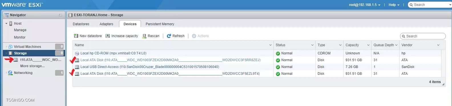

بنده سرور ml310e g8 دارم. دو تا هارد 1 ترا داره و روی آنها Raid 1 بستم. طبق آموزشهایی که از همین سایت دیدم دیگه باید یک Logical drive ببینم و نه دو تا هارد. ولی هر دو رو میبینم و اینکه وقتی میخوام data store ایجاد کنم هر بار یکی از هاردای اصلیمو میاره.
لطفا راهنمایی بفرمایید ممنووووون

بله توی تنظیمات رید اوکیه همه چیز. esxi کاستومایز هستش و مشکلی نداره. دوست داشتم از esxi 6.7 استفاده کنم که زیاد عقب نباشم از تکنولوژی و اینکه 6 روش بود با یه هارد. بنده یه هارد اضافه کردم واسه رید بندیم و یه esxi 6.7
در ضمن با یکی از دوستان صحبت کردم گفت یا هارد اضافه کن و رید 5 ببند یا ریدتو 0 کن.
نظر شما به چی هستش؟
البته با توجه به اینکه دیگه نمیتونم هارد اضافه کنم

میشه رید رو عوض کنید و تست کنید میتونید رید رو صفر کنید و تست کنید اما از رید صفر به هیچ وجه استفاده نکنید و فقط برای تست موقت ، امتحان کنید
اما رید 5 رو اگر بشناسه مانعی نداره

دوست عزیز چند نکته رو دقت کنید
اول اینکه حتما esxi شما باید کاستمایز شرکت hp باشه
دوم اینکه از ورژن 6.5 یا 6 استفاده کنید و تست کنید و خبر بدین
سوم اینکه آیا رید رو درست راه اندازی کردین ؟ و توی تنظیمات رید ذخیره شده؟

رید 5 که نمیشه اون هیچی چون اصن دو تا هارد دارم
رید 0 رو تست کردم بازم دوتا هارد میشناسه ، راهی جز تغییر ورژن ESXI ندارم؟

فریمور سرور رو به آخرین نسخه آپدیت کنید احتمالا حل میشه
