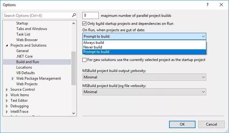

سلام به شما دوست عزیز.
این خطا به این خاطر است که یک بار در پروژه شما خطایی وجود داشته است و هنگام اجرا کردن برنامه به شما گفته که خطا دارد در این حالت یک پیام خطا به شما می دهد که دو عدد دکمه yes , no دارد که اگر no کلیک شود برنامه اجرا نمی شود ولی اگر yes کلیک شود آخرین باری که برنامه بدون خطا بوده اجرا می شود. شما احتمالا yes رو کلیک کردین و اون تیک پایینش رو هم برای یادآوری زدین به همین دلیل برنامه برای شما همیشه آخرین باری که برنامه شما به درستی بیلد شده است را اجرا می کند حالا راه حل این مشکل چیست؟ برای حل این مشکل شما باید در ویژوال استودیو به منوی tools> options> Projects and solutions > build and run بروید و دو dropdown اول را به حالت prompt to launch قرار دهید و ok را بزنید.

درمورد دو گزینه کشویی اولی نام گزینه اش prompt to build است که الان هم روی اون ست شده
و گزینه دوم همونی که شما فرمودید
prompt to build
بعد از دیدن تصویر لطفا راهنماییم کنید
