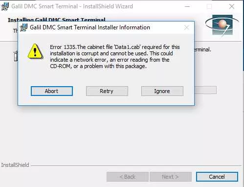

سلام دوستان من میخوام یه نرم افزار نصب کنم و متاسفانه پیغام خطا میده.
ویندوز XP باید نصب بشه و آپدیت هم کردم بصورت آفلاین
ویندوز XP باید نصب بشه و آپدیت هم کردم بصورت آفلاین||https://tosinso.com/files/get/81a1bb74-1ee8-4747-8b8e-2c11339f5981||

سلام ، متن خطا میگه نرم افزار به دنبال یه فایل به اسم Data1.cab هست ولی پیداش نمی کنه. از یه جای دیگه نرم افزار رو دانلود کنید و مجددا تلاش کنید.

متاسفانه این نرم افزار و ورژن عمومی نیست و شرکت هم پشتیبانی نمی کنه دیگه

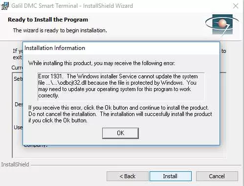

اینکه خطا نیست ! میگه اگه ای پیام اومد شما OK رو بزن و ادامه بده !

آره برای فقط XP سرویس پک 2 ساخته شده
متاسفانه فایل انگار خراب شده

دوتا تا راهکار میدم امیدوارم یکیش بالاخره به کارتون بیاد و جواب بده:
1. با رفتن به Run و تایپ و اجرای این دوتا فرمان یکی بعد از دیگری مجدد فایل MSIتون رو اجرا کنین ببینید هنوز هم با همین خطا مواجه میشین یا اینکه مشکل حل خواهد شد! MSIEXEC /UNREGISTER و سپس MSIEXEC /REGSERVER
2. بعضا این خطا به خاطر اعمال یک سری محدودیت هایی توسط آنتی ویروس هم میتونه پیش بیاد، موقتا آنتی ویروس و فایروالتون رو خاموش کنین و تست کنین ببینید حل میشه یا نه!

1. سی دی رام نمی تونه فایل رو بخونه از روی سی
2.خود سی دی فایلش موجود نیست یا بد رایت شده یا کثیف شده سی دی
می توانید سی دی را تمیز کنید یا از دی وی دی رام اکسترنال استفاده کنید .
