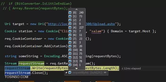

خب حالا من میخام خودم برای تست یک مثلا winform بسازم که شبیه همین داده ها رو به وب سرویس ارسال کنه.میام از متد زیر استفاده میکنم
 byte[] requestBytes = new byte[12];
        byte[] ordinalNumberByte = BitConverter.GetBytes(150000);
        byte[] yearByte = BitConverter.GetBytes(2019);
        byte[] monthByte = BitConverter.GetBytes(11);
        byte[] dayByte = BitConverter.GetBytes(8);
        byte[] dayOfWeekByte = dayOfWeekByte = BitConverter.GetBytes(3);
        byte[] hourByte = BitConverter.GetBytes(20);
        for (int i = 0; i < 24; i++)
            switch (i)
                case 0:
                case 1:
                case 2:
                case 3:
                    requestBytes[i] = ordinalNumberByte[i];
                    break;
                case 4:
                case 5:
                    requestBytes[4] = yearByte[0];
                    requestBytes[5] = yearByte[1];
                    break;
                case 6:
                    requestBytes[i] = monthByte[0];
                    break;
                case 7:
                    requestBytes[i] = dayByte[0];
                    break;
                case 8:
                    requestBytes[i] = dayOfWeekByte[0];
                    break;
                case 9:
                    requestBytes[i] = hourByte[0];
                    break;
 HttpWebRequest req = (HttpWebRequest)WebRequest.Create(url);
Stream requestStream = req.GetRequestStream();
 requestStream.Write(requestBytes, 0, requestBytes.Length);
اصلا روشم درسته؟؟

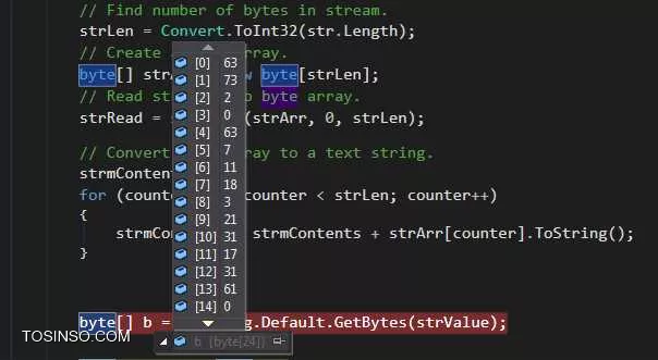

 string strValue = string.Empty;
        _context.Response.ContentType = "text/xml;charset=utf-8";
        System.IO.StreamReader reader = new System.IO.StreamReader(_context.Request.InputStream);
        strValue = reader.ReadToEnd();
   byte[] b = Encoding.Default.GetBytes(strValue);
مقادیر ارسال میشن ولی تو دریافت مشکل دارم.داده ها همونی نیستن که ارسال شدن.
ارسالی :
ارسالی
دریافتی
دریافتی
