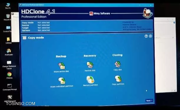

هارد لپ تاپم به‌شدت بدسکتور شده بود ، به وسیله ویندوز لایو هایرن بوت داشتم اطلاعات موجود در درایو هام رو به یه هارد اکسترنال ۲ ترابایتی انتقال میدادم ، بعضی از پوشه های درایورها کپی نمی شد ، با استفاده از برنامه HD Clone

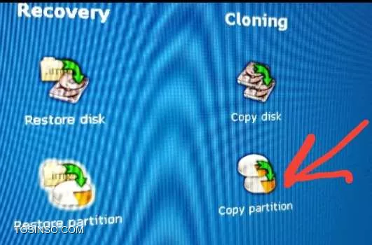

به تصور خودم اومدم اون فایل هایی که کپی نمیشه رو کپی کنم روی هارد ، اما نادانسته یکی از پارتیشن های لب تاپ رو منتقل کردم به پارتیشن هاردم ، البته کامل نشد و چند ساعت روی ۳۶٪ موند. عملیات رو متوقف کردم
حالا متاسفانه می بینم وقتی هاردم به یه لپ تاپ دیگه میزنم اون پارتیشن روی لپ تاپم رو نشون میده که حجمش ۲۰۰ گیگ بوده
انگار هارد ۲ ترابایتی من با همه اطلاعاتی که توش بوده تبدیل شده به اون درایو لپ تاپم
تصویر برنامه ای که استفاده کردم اتچ می کنم ، لطفاً بگید چه اتفاقی افتاده؟ واقعا بدبخت شدم و همه اطلاعات چند سالم به همین راحتی پرید؟

با نرم افزار M3 Data Recovery تست کنید ببینید پارتیشن حذف شده برمیگرده یا خیر. این نرم افزار رو از وب سایت های ایرانی دانلودش کنید در غیر این صورت نمیتونید ازش استفاده کنید.

متاسفانه اشتباه وحشتناک من همین بوده
حدود ۷۰درصد اطلاعات موجود در درایوهای لپ تاپ رو منتقل کرده بودم توی همین هارد اکسترنال
که اشتباهاً یکی از درایور های لپ تاپ رو با نرم افزار که توضیح دادم کپی کردم روی هارد اکسترنال
و بعد متوجه شدم کل پارتیشن کپی شده روی پارتیشن هارد اکسترنال و اثری از پارتیشن خود هارد اکسترنال هم نیست
