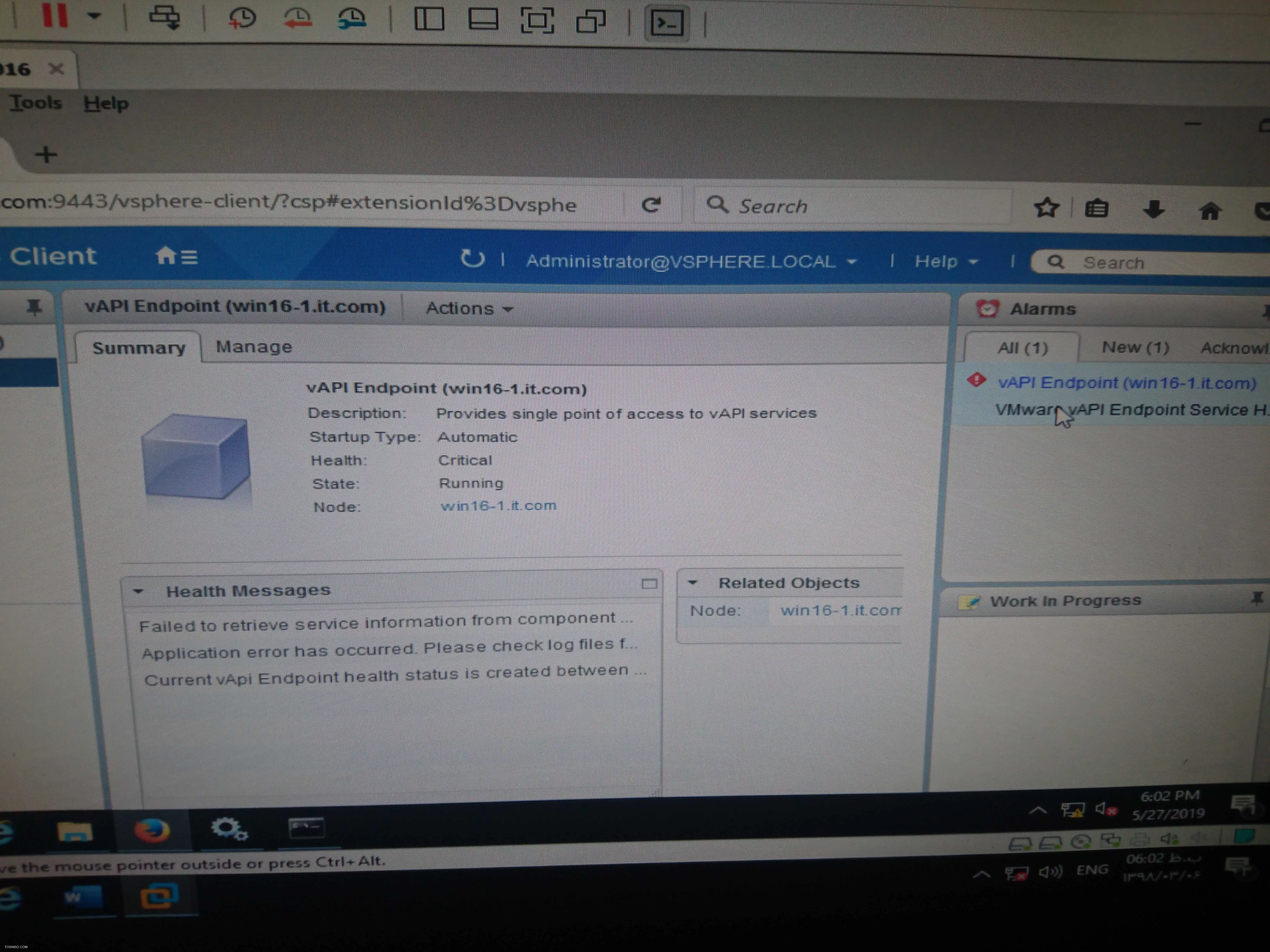

تازه 6.0 vcenter رو نصب کردم و با دسترسی ادمین وارد محیط vsphere web client میشم و میخوام روی hosts and cluster کلیک راست کنم new datacenter بسازم گزینه اش غیرفعاله.
البته یه alarm هم داده که سرویس vmware vAPI endpoint در وضعیت critical قرار داره که نمیدونم به مشکل بالا مربوط یا نه.

سلام. دقیقا طبق دستورش عمل کردم و سرویس vAPI رو یکبار stop و start کردم ولی بازم همون خطا میاد.
حتی یکبار کلا vcenter رو از اول نصب کردم بازم اوکی نشد. اینم عکسش :
خطا vAPI Endpoint status change from gray to red
