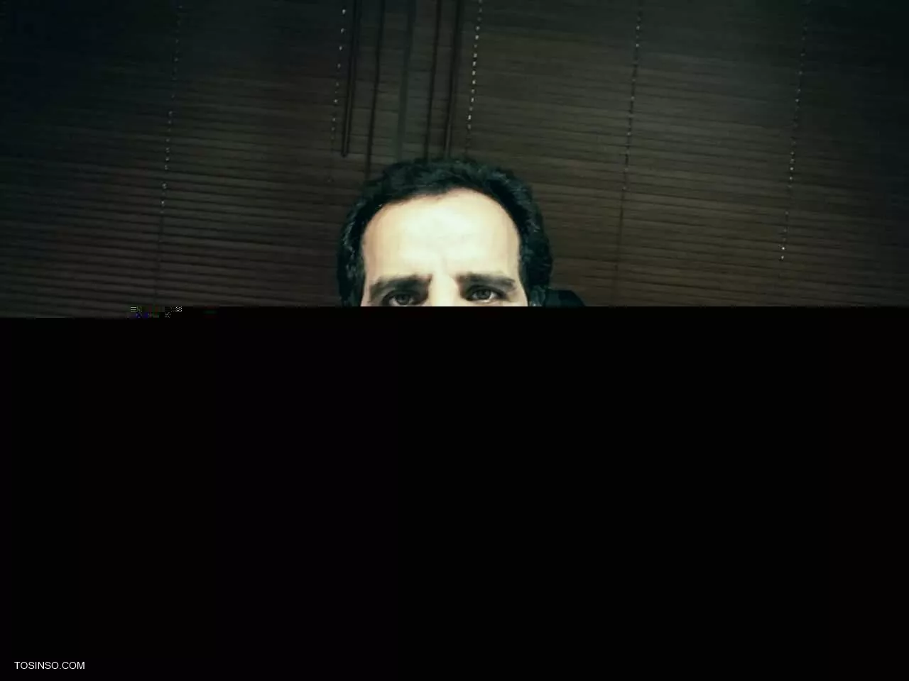

بروز مشکل در تصاویر ذخیره شده در فلش
یه فلش هستش که وقتی چند وقت عکس توش نگه میداریم عکس ها خراب میشه و نصفش سیاه نمایش داده میشه
کسی میدونه دلیلش چیه؟
ویروسی هم نیست
فلش هم format هم کردم باز درست نشده
یه نمونه عکس رو گذاشتم....اگه کسی راهی به ذهنش میرسه لطفا راهنمایی کنه

تو همه سیستم ها همین مشکل رو دارین ؟
با فرمت های خاصی این مشکل رو دارین یا با همه فرمت ها مثل JPG ، PNG ، GIF و ... ؟
فلش درایو رو یکبار پارتیشن هاش رو حذف کنید. با DISKPART با دستور clear پارتیشن هاش رو حذف کنید و مجددا تست کنید.
پاسخ در 1398/03/13 توسط
با همه سیستم ها همین مشکل هستش بعلاوه اینکه با همه فرمت های عکس
با diskpart دقیقا چه دستوری بزنم؟
میشه به ترتیب بنویسی؟
