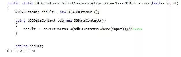

        public static DTO.Customer SelectCustomers(Expression<>> input)
            DTO.Customer result = new DTO.Customer ();
            using (DBDataContext odb=new DBDataContext())
                result = ConvertDALtoDTO(odb.Customer.Where(input));//ERROR
            return result;
ویرایش گر متن اشکال دارد و عبارت لامبدا را تایپ نمیکند برای همین من عکس آنرا میگذارم

اما این تابع چیزی را برنمی گرداند و بدون خطایی از تابع خارج میشود. گاها هم خطا میدهد با این مفهوم که عبارت لامبدا ارسال شده بر اساس DTO.Customer بوده وقابل اعمال روی کلاس DAL.Customer نیست. تمام مشکل من همین است استاد. در کل خوشحال میشوم اگر غیراز حل این مشکل در مورد منطق من در این برنامه اگر جایی ایراد وجود دارد یا جایی از برنامه غیراصولی و مبتدیانه است راهنمایی بفرمایید تا برای دیگر دوستان هم تجربه خوبی باشد. با تشکر

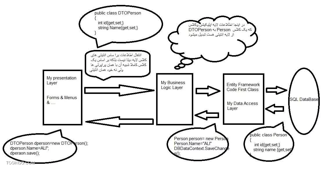

با عرض سلام و ادب خدمت استاد احمدی عزیز .
این چند روز مشغول گوش دادن به آموزش های شما در مورد رفلکشن و ریپازیتوری بودم.
فکر میکنم که درست نتوانستم منظورم را برسانم برای همین ایندفعه با یک دیاگرام سعی کردم توضیح بدم .
شمای کلی منطق برنامه من این است
مشکل من نحوه تبدیل lambda expression که برا ساس شیی Data Transfer Object درلایه presentation ایجاد وبه لایه Business Logic ارسال میشود به یک lambda Expression دقیقا مشابه در لایه Data Access می باشد.
مثلا یک تابع در کلاس business داریم که یک عبارت لامبدا بر اساس DTOPerson گرفته و آنرا به یک عبارت لامبدا بر اساس Person تبدیل کرده و اجرا میکند و نتیجه را که یک لیست از person ها می باشد دوباره به یک لیست از DTOPerson ها تبدیل و بازمیگرداند. راه حل تبدیل لیست ها را توسط JSON حل کردم اما راه حلی برای تبدیل عبارات لامبدا پیدا نکردم.
امیدوارم واضح تر توضیح داده باشم.

ببینید استاد احمدی . اصلا مشکل من اینه.
من یک برنامه چند لایه دارم مینویسم که بانک اطلاعاتی اون بر اساس entity faramework Code first هستش حالا میخواهم مطلقا هیچ ارتباطی بین لایه presentation و data Access نباشه. برای همین غیر از لایه bussiness logic یک لایه دیگه هم نوشتم که دقیقا کپی کلاسها و پراپرتی های توی لایه data access منه. و منطق من اینه که اطلاعات از لایه presentation توسط لایه چهارم که اسمش را data traslation گذاشتم به لایه bussiness logic منتقل میشه و اونجا بر اساس اطلاعات دریافتی تجزیه و تحلیل و داده مربوط از طریق لایه data access دریافت و مجدد به شکل یه شیی از کلاس data traslation به لایه presentation برگشت داده میشه. تا حدودی هم موفق بودم تا اینکه یک عبارت لامبدا را خواستم در لایه presentation برای یک تابع موجود در لایه presentation بنویسم. حالا مشکل اینجاست که عبارت لامبدای من بر اساس data traslation است و امکان تبدیل عین همان عبارت را در لایه bussiness logic به یک عبارت لامبدا برای لایه data access خود ندارم. ممکن است کمک کنید.
نمیدانم توانستم درست مطلب را منتقل کنم یا نه. اما اگر راه حلی وجود دارد یا منطق دیگری برای لایه بندی که راحتتر باشد وجود دارد ممنون میشوم که کمک کنید.
