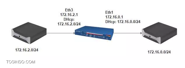

دوستان ما دوتا سرور داریم که متصل شدن به یک میکروتیک
و برای هر سرور  یک رنج شبکه در نظر گرفته شده
از طرفی DC  در شبکه 172.16.0.0/24  واقع شده
و سرور های 172.16.2.0/24   هم عضو دامین شدن ولی
ولی هر وقت از هر سمت پینگ سمت مقابل رو میگیریم خیلی Request time out  میده و گاها ارتباط قطع میشه
و  ارتباط  پایدار نیست
کابل کشی  رو چک کردم ، Vswitch  رو چک کردم ولی چیز خاصی ندیدم
ممنون میشم راهنمایی کنید

تو شبکه ۱۷۲.۱۶.۰.۰ کلاینت ها زمانی که همدیگرو Ping می کنند پیغام Request time out رو دریافت می کنن ؟
تنظیمات Port Group ها رو چک کردین ؟
DC ها به Port Group ها و vSwitch های درست ٬ متصل شدن ؟
ارتباط بین VM ها فقط برقرار نیست ؟ یا هیچ دیوایسی توی اون نتورک هایی که گفتید نمیتونن همدیگرو Ping کنن ؟
مطمعنید پکت های ICMP از جایی بلاک نمیشن توسط فایروال یا آنتی ویروسی چیزی ؟

دوستان
یکاری کردم که مشکلم برطرف  شد
و گفتم اعلام کنم
تمام کارت شبکه های مربوط به vmwarw workstation سیستم خودمو  غیر فعال کردم

ببینید vm  ها از دو طرف همدیگه رو پینگ میکنن ولی مثلا 50 تا reply  میگیری و 10 تا  time oute
  مثلا ریموت که میزنی  5  دقیقه خوب کار میکنه بعد قطع میشه

مشکل اینه از هر vm ای  هر جایی رو در  شبکه مقابل  ping  کنم همین داستانه
