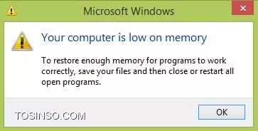

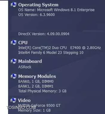

در هنگام کار با سیستم وقتی چند تب در مرورگر باز میکنم یا برنامه هایی رو اجرا میکنم با پیغام " your computer is low on memory" مواجه میشم. تصویر مشخصات سیستم و پیغام خطا رو گذاشتم. راه حل چیه ؟ ممنون

روی سیستم نرم افزار خاصی نصب کردین اخیرا ؟
با همه مرورگر ها این مشکل رو دارین ؟
زمانیکه هیچ نرم افزار اضافه ای روی سیستم در حال اجرا نیست میزان مصرف RAM چقدر هست ؟
تو لینک زیر چند تا راهکار برای برطرف کردن این مشکل هست اونارو تست کنید و اطلاع بدید :
برطرف کردن خطای Your computer is low on memory در ویندوز
