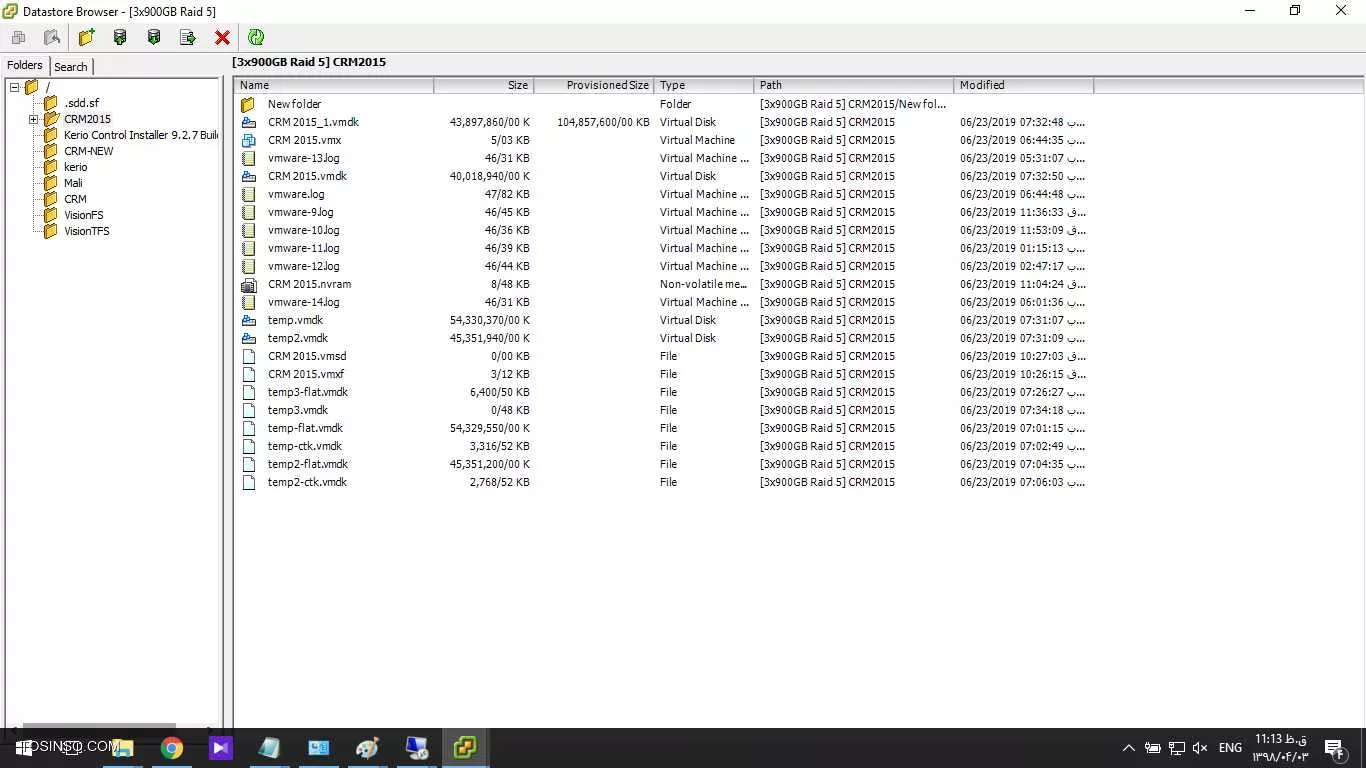

من یکی از ماشین های مجازی در زمان اسنپ شات گرفتن مشکل براش پیش اومد و بالا نمیاد
درایو ها رو به ماشین دیگه مونت کردم ابتدا افلاین بود و بعد به unallocated نمایش داده میشد.
فرمت کردم
با چند تا نرم افزار مختلف ریکاوری کردم اون 2 تا دیتابیسی که میخوام نمایش داده نمیشه
نرم افزار چی پیشنهاد میدید؟
یا جایی که بتونه بازیابی کنه

از دستور زیر استفاده کردم
vmkfstools -c 6554112 -a pvscsi -d thin temp3.vmdk
دیسک ساختم و کارایی که گفته بود انجام دادم
دیسک های اصلی مونت میکنم یه سری فایل دیگه نشون میده
2 تا فایل بود که توی اسمشون دلتا بود همین کار انجام دادم و unallocated بود و فرمت کردم دیتاهای درایو c ریکاوری میشه و کامل نمایش میده ولی درایو d ریکاوری نمیشه
اینم ساختار فعلی فایل ها هستTOSINSO
پاسخ در 1398/04/03 توسط
وقتی فرمت کردید که دیگه اگه چیزی هم می تونست نشون بده از بین بردید ...
زمانی که snapshot میگیرید یه سری فایل با شماره بندی ایجاد میشه ، ممکنه بتونید با تغییرات دستی تو فایل تنظیمات ماشین دوباره این فایل رو به ماشین اصلی برگردونید.
