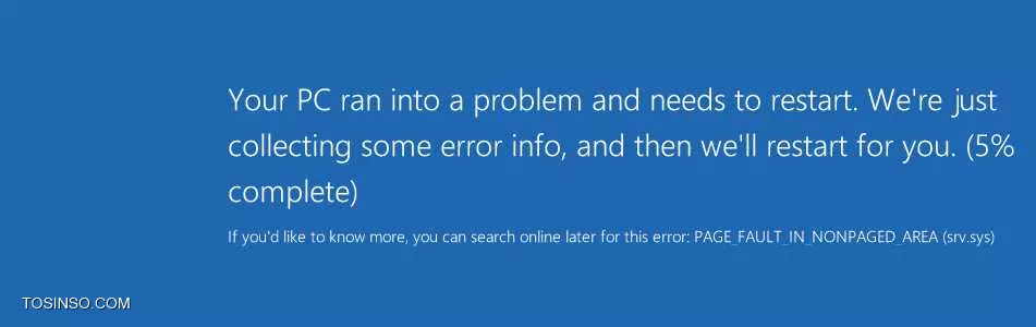

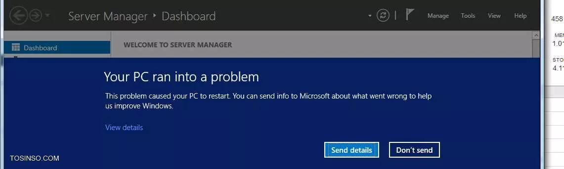

رول اکتیو دایرکتوری رو که نصب میکنم بعد از ری استارت شدن وقتی رمز رو میزنم این ارور ها میاد
نکته:رول اکتیو با DNS نصب میکنم DHCP به دلایلی الان نمیشه

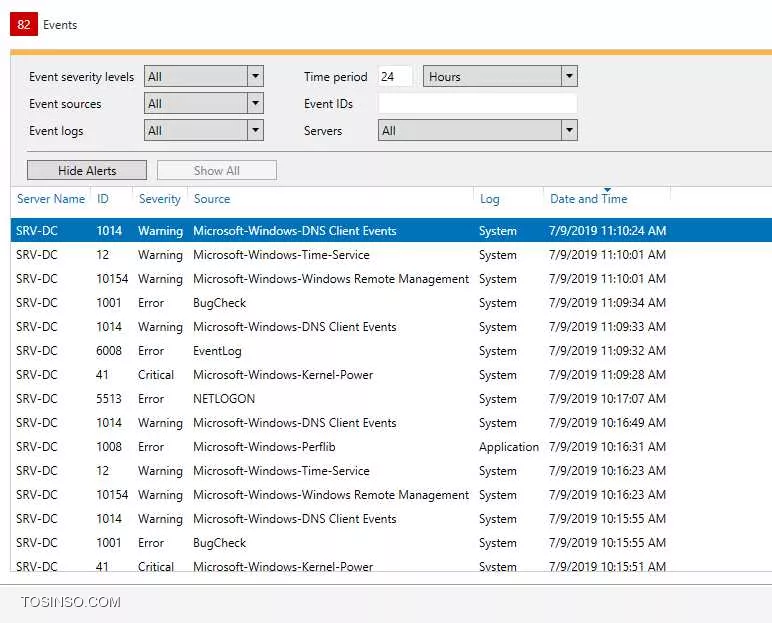

قسمت EVENR VIEWER رو هم دیدم ولی ارور هایی که میده مشکل بخاطر یه ارور که ما بقی ارور ها میاد

این مشکل رو من هم قبلا داشتم!
نه از سخت افزاره نه نرم افزاره نه بستر مجازی تون مشکلی داره نه سورس ویندوزتون!
دقیقا زمانی رخ میده که Role اکتیو نصب میشه! حتی اگه Restart هم نکنی بعد از یه تایمی ریست میشه و Bluescreen میده!
اون خطای Bugcheck توی Eventviewer مال همینه!
میتونین توی فولدر minidump هم برین و فایل های خطاهای Bluescreen که دارین رو با برنامه Bluesvreenview ببینید ولی کمکی بهتون نمیکنه!
من خیلی راه ها رو براش امتحان کردم اما در کمال تعجب یه راهی که فکرشم نمیکردم جواب داد!
به نظر خودم این مشکل برای سناریوی من زمانی اتفاق میفتاد که رول ADDS نصب میشد و Replicate بین سرورهای DC اتفاق میفتاد و کاربرا بالافاصله شروع میکردن به ارتباط با این سرورها!
جایی که من این مشکل رو داشتم حدود 2500 تا کاربر داشتم که یه تعداد زیادی از اون ها ویندوز XP و Server2003 بودن و نمیشد که مثلا SMB 1.0 رو غیرفعال کنم! شاید این راه جواب میداد!
اما مشکل من زمانی حل شد که شک کردم شاید ویروس باشه به همین خاطر قبل از نصب رول ADDS روی سرورهای DC آنتی ویروس نصب کردم و در کمال تعجب دیدم که مشکل حل شد!
برای تستش هم یکبار آنتی ویروس رو از روی یکی از سرورها پاک کردم دیدم دوباره شروع کرد به ریست شدن!
من نفهمیدم که چرا این اتفاق افتاد ولی تنها حدس من ارتباط کاربرا با سرویس اکتیو دایرکتوی بود! البته چون ورژن کلاینت هام قدیمی بود میگم که ارتباط نا امن و منسوخ شده، که احتمالا آنتی ویروس جلوی این ارتباط هارو میگرفته!
اول آنتی ویروس Symantec نصب کردم که خیلی از همین ارتباطات نا امن رو نشون میداد! مثلا همون SMB!
اما چون سازمان نظامی بود گفتن آنتی ویروس بومی باید نصب بشه که جالب بود بهش نمیومد ولی اونم جلوی این مشکل رو داشت میگرفت!
