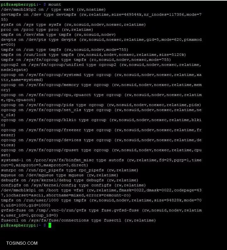

خروجی دستور mount رو اینجا بزارید.

این خروجی دستور mount است . تو حالت Single User Mode  نتونستم برم - البته یکجا نوشته بود که برای ورود به این حالت باید تو فایل cmdline.txt  = این عبارت را init=/bin/sh را وارد کنی - انجام دادم اما نشد. mount
