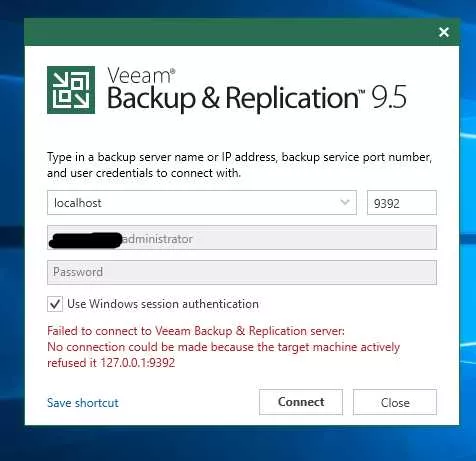

Failed To Connect To Veeam Backup R...
دوستان پورت مورد نظر رو هم باز گذاشتم ولی لاگین نمیشه

سلام  سرویس های نرم افزار رو چک کنید ک RUN  باشند.

سرویس ها اجرا نمیشدن بدلیل اینکه:
بین نصب و اجرای Veeam ، پسوورد DC اکسپایرد شده بود که تعویضش کردم ؛ با تغییر پسورد در تب Logon سروریس های مربوطه مشکل حل شد و سرویس های Veeam اجرا شدند

موراد زیر رو انجام بدید :
0. سرور رو یکبار Restart کنید و مجددا تست کنید.
1. تیک گزینه Use Windows session authentication رو بردارید و با اکانت دامین لاگین کنید اگه سیستم به دامین Join هست.
2. آدرس IP یا Hostname/FQDN سیستمی که روش Veeam Backup نصب شده ( یعنی همین سرور که میخواید به کنسول Veeam لاگین کنید ) رو Ping کنید و مطمئن بشید که Ping جواب میده.
3. فایروال رو موقتا خاموش کنید و مجددا تست کنید. اگه نمیخواید این کار رو انجام بدین با نرم افزار PortQry مطمئن بشید که پورت 9392 حتما باز هست و در وضعیت Listening هست.
4. مطمئن بشید که Veeam Backup Service در حالت Running قرار داره. از فعال و در حالت Running بودن سرویس SQL Server هم اطمینان حاصل کنید.
5. اگه هیچکدوم از موارد بالا جواب نداد Veeam رو به آخرین نسخش آپدیت کنید.
