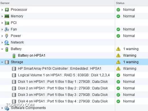

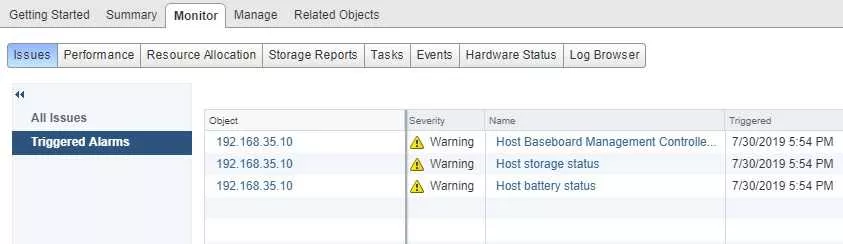

چندتا پیغام هشدار تو esxi دارم.
ممنون میشم راهنمایی کنید که مشکل از چیه و چطوری میتونم برطرف کنم.

تو قسمت Log Browser هیچ پیغامی نیست.
زمانی که تو logها سرور هاست رو انتخاب میکنم پیغام میده که هیچ لاگی برای این object دریافت نشده
Event و Task هم پیغام خطایی نداره.
فقط تو قسمت Storage این Warning ها رو میدهTOSINSO

متن ارور کو ؟ داخل لاگ ها بشین متن کاملشو قرار بدین ممکنه یکی از هارد ها اسیب دیده باشه

به نظر میاد مشکل باتری ریدکنترل رو داشته باشید.
لاگ رو ارسال کنید تا بهتر بشه نظر داد.
همچنین اگر سرور فیزیکی شما hp است از طریق ilo میتونید به طور دقیق از مشکلات سخت افزارتون اطلاع پیدا کنید.
