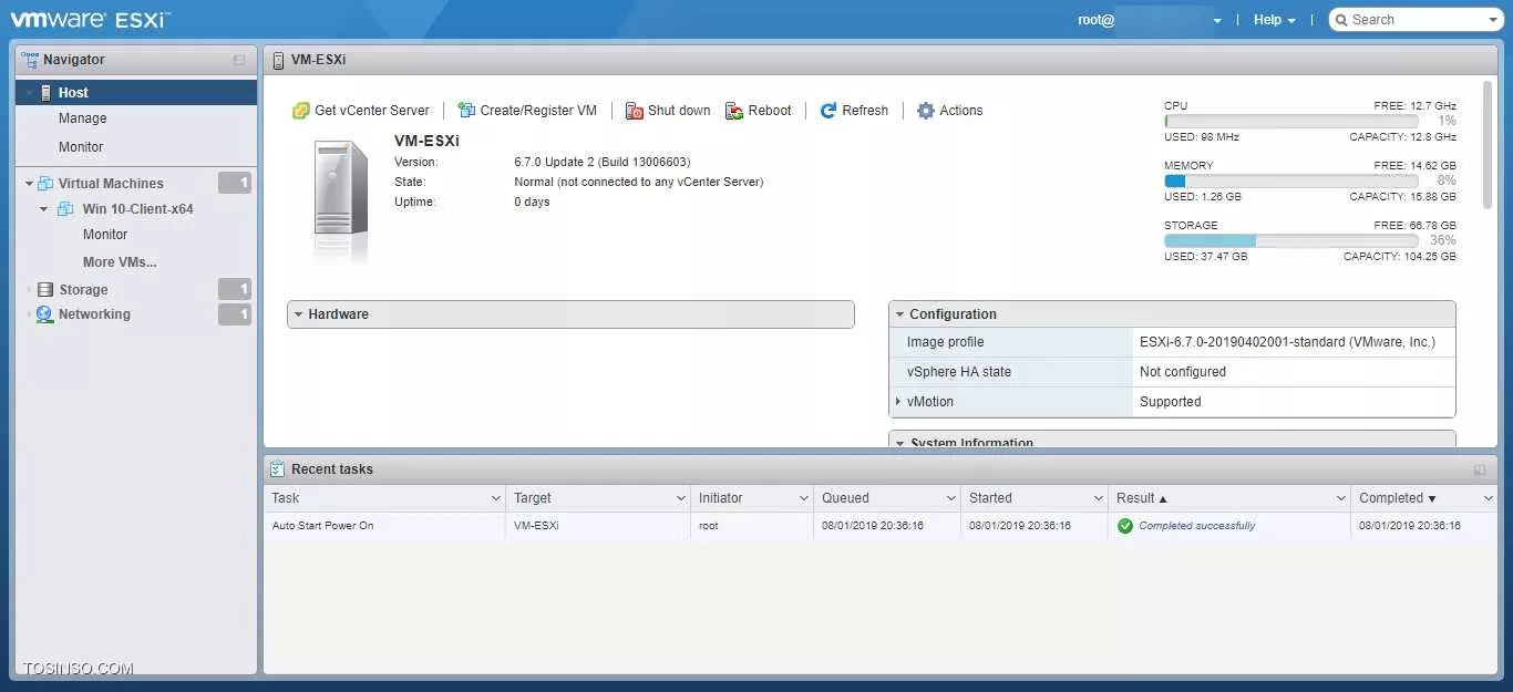

سلام دوستان، من در مباحث مجازی سازی و hyperviser های نوع 1 تازه وارد و کم تجربه هستم. سوال اصلی من این هست که من vSphere 6.7 رو نصب کردم با حجم 311 مگابایت(لازم به ذکره Offline Bundle به حجم 432 مگابایت رو نصب نکردم)، اما کنسولی که برای من روی آی پی کارت شبکه کامپیوترم میاد بالا چیزی شبیه به صفحه زیر هست که فقط نوشته ESXi و چیزی در مورد vSphere نوشته نشده:
ESXi

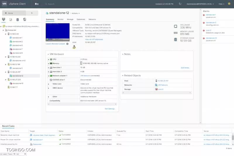

 اما کنسولی که من قبلا دیده بودم یه کنسول دیگه بود که اسم vSphere Web Client رو بالاش داشت و با HTML5 هم نوشته شده بود و همچنین قابلیت هاش اگه اشتباه نکنم از این کنسول بالاتر بود.
کنسول vSphere
خواستم ببینم الان اینی که من نصب کردم چیه و چه فرقی با اونی که روی سرور های شرکتم باهاش کار میکنم داره؟
و من چه طوری میتونم محصول vSphere رو نصب کنم که Web Client اون شبیه عکس دومی باشه؟

vCenter Server زمانی واقعا بکار میاد که بیشتر از یدونه ESXi Server داشته باشید. هدف اصلی استفاده از vCenter Server مدیریت متمرکز ESXi ها هست. با داشتن vCenter Server میتونید قابلیت هایی مثل DRS ، HA ، FT ، SSO و Auditing متمرکز ، مدیریت Event ها ، مدیریت Alert ها و بسیاری قابلیت های مفید و کاربردی دیگه رو داشته باشید.
پاسخ در 1398/05/11 توسط
باید vCenter رو نصب کنید. vSphere Web Client بدون vCenter هیچ معنایی نداره.
پاسخ در 1398/05/10 توسط
لزوما خیر ، vCenter server رو میتونید روی ESXi هم بالا بیارید. کاری که اکثر سازمان ها انجام میدن. ولی Best Practice اینه که روی یه سرور فیزیکی جدا نصب بشه تا وقتی ESXi از کار افتاد vCenter server هم با اون Down نشه.
خب در حال حاضر این ESXi که بنده در حال استفاده ازش هستم، به تنهایی یک Solution محسوب میشه و یا خیر؟
خیر ، باید vCenter Server Appliance رو حتما دانلود و نصب کنید.
خب آخه من در حال حاضر میتونم روی همین چیزی که دارم مثلا ماشین مجازی بسازم و اسنپ شات بگیرم و ...
و در ضمن من فقط یک سخت افزار Dedicate دارم، نصب کردن vCenter نیاز داره روی یه سخت افزار جدا از این باشه؟
فقط جسارتا یه سوال دیگه، مزیت و امتیازی که این vCenter به vSphere من میده چیه؟ چون من در حال حاضر بدون vCenter میتونم ماشین بسازم و ران کنم و مدیریت کنم(دقیقا مشابه همون کارهایی که با VMware Workstation انجام میدادم، منتها در اینجا لایه Host OS حذف شده)؛ پس واقعا چه نیازی هست که vCenter هم بخوام ران کنم و یه منابعی هم به اون بدم؟ و در عوضش اون به من چه امتیازاتی میده؟
