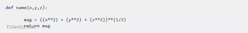

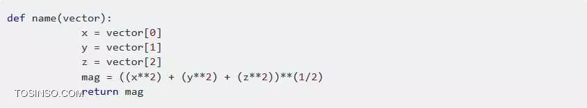

فرق این دو قطعه کد پایتون
سلام ممنون میشم پاسخ بدید , خیلی رو اعصابمهTOSINSO
TOSINSO
دو قطعه کدی که پایین گذاشتم ایا تفاوتی با هم دارند؟
اینکه x,y,z  یکجا باشند یا جدا جدا تعیین بشوند؟

سلام مجدد
منطق هر دو کد یکی هستند با این تفاوت که در کدی که تعداد پارامتر ها مشخص باشد یعنی کد دوم کاربر مجبور است که هر سه ورودی را وارد کند ولی در کد اول این محدودیت وجود ندارد و اگر در ورودی کاربر تعداد کمتر از ۳ ورودی را داخل vector قرار دهد برنامه به مشکل برخورد می کند و خطا می دهد.
