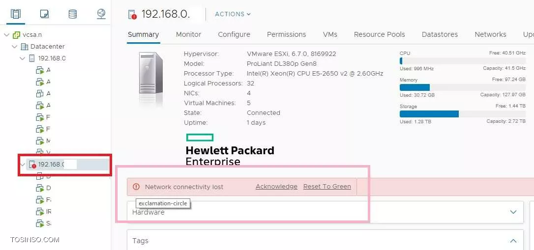

بنده در سازمان خودم با دوتا سرور Vcenter راه اندازی کردم به تازگی متوجه خطای Network connectivity lost شدم که درمقابل با دو گزینه Acknowledge و Reset To Green (مطابق عکس) وجود دارد . در بیشتر مواقع گزینه Reset To Green را انتخاب می کنم در اینصورت مشکل بصورت موقت حل می شود ولی بعد از یکی دو روز مجددا ظاهر می شود ممنون می شم راهنمایی کنید.

دستی IP ست کردین روی ESXi یا DHCP با توجه به MAC آدرس ESXi سرور بهش IP میده ؟ اگه DHCP آدرس IP رو میده ببینید DHCP سالم هست ؟
VLAN بندی دارین داخل شبکه ؟
قطعی برق ندارین توی شبکه ؟
سوئیچ ها همه سالم هستند ؟
سرویس Network Manager سرور ESXi ای که این مشکل رو داره رو Restart کنید ببینید درست میشه ؟

سلام مهندس عزیز
آی پی ها رو دستی برای Esxi تنظیم کردم
DHCP هم ظاهرا سالمه
VLAN نداریم تو شبکمون
راستش قطعی برق رو داریم داریم
سوئئیچ ها هم سالم هستن
فقط سرویس Network Manager مربوط به Esxi رو راهنمایی می کنید که از کدوم قسمت باید Restart کنم؟
ممنونم از راهنمایی شما
