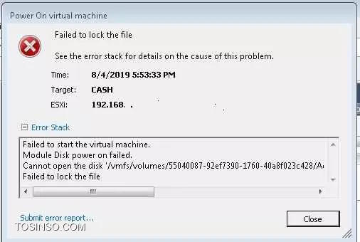

با سلام خدمت مهندیس عزیز
یک کلاینت که در wmware esxi6 می باشد موقع روشن کردنش ارور می دهد که عکس ارور در پایین پیام ضمیمه کرده ام.
ممنون میشم اگه راهنمایی کنید.

راهکار برطرف شدن مشکلتون تو لینک زیر هست :
 http://kb.vmware.com/selfservice/microsites/search.do?language=en_US&cmd=displayKC&externalId=1004232
فایل های Descriptor رو مجددا باید ایجاد کنید. Step 1 دلیل بوجود اومدن این مشکل رو توضیح داده قبل از رفع مشکل.

مشکل حل شد مقدار رم کلاینت در wmware کم کردم درست شد
