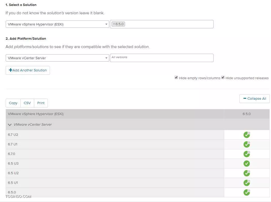

شما باید نسخه هاتون رو ببینید کنار هم به درستی کار میکنه یا نه . برای محصولات VMware باید interoperability Matrices رو چک کنید .
در مورد سناریو شما اصلا vCenter شما نمیتونه هاست با ورژن بالاتر رو ساپورت کنه .
به شکل زیر دقت کنید .
Interoperability Matrices

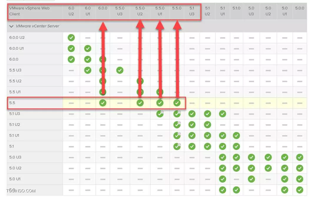

در ضمن تو نسخه 5.5 در حالت عادی نمیتونید با وب وصل بشین مگه اینکه روی سیستمی که web client administration tools رو نصب کردین وصل بشین و رجیسترش کنید توی vCenter Server و این روش خیلی قدیمیه .
قبلا توی نسخه 5.1 یادمه باید داخل سیستمی که web client tools روش نصب شده لاگین کنید و https://localhost:9443/admin-app بزنید و تازه رجیسترش کنید داخل vCenter Server .
پس این روش قدیمی نیاز به سروری جدا برای web client داشت .
بعد این مراحل حالا میشد با https://vCenter Address :9443 متصل بشین .
کجددا ارجا میدم شمارو به interoperability matrices مربوط به VMware که چه نسخه ای از سرور web client در قدیم برای vCenter نسخه 5.5 کار میکرده .
TOSINSO
نتیجه اینکه بدون راه اندازی سرور جداگانه برای Web Client در نسخه های قدیمی نباید انتظار داشته باشین که متصل بشین و همونطور که اشاره کردم اون دو نسخه هاست شما و vCenter شما اصلا با هم همخونی ندارن .
نهایتا اینکه باید با Windows vSphere Client به vCenter خودتون متصل بشین . اگه دقیقا ورژن vCenter شما نسخه 5.5 هست و آپدیتی نداره روش میتونید با نسخه های 5.5U1 و 5.5 و 5.1U3 و 5.1U2 از Windows vSphere Client استفده کنید .
موفق و پیروز باشید .
