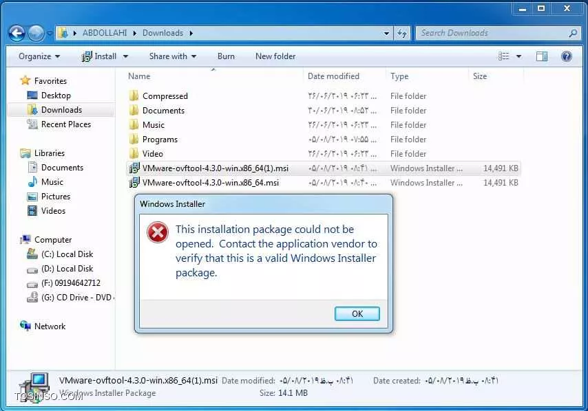

برنامه را دانلود کردم ولی خطا می ده . نمی دونم یعنی چی خطای فایل دانلودی که شما ادرس دادید

نسخه ای که دانلود کردید احتمالا 32 بیتی هست و با ویندوز شما سازگاری نداره. دوست عزیز لطفا از وب سایت های ایرانی این نرم افزار رو دانلود نکنید. این محصول رو بهتره از سایت سازنده این نرم افزار دانلود کنید :
https://code.vmware.com/web/tool/4.3.0/ovf
تو سایت VMware عضو بشید بعد دانلودش کنید.
