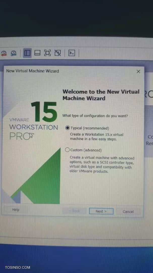

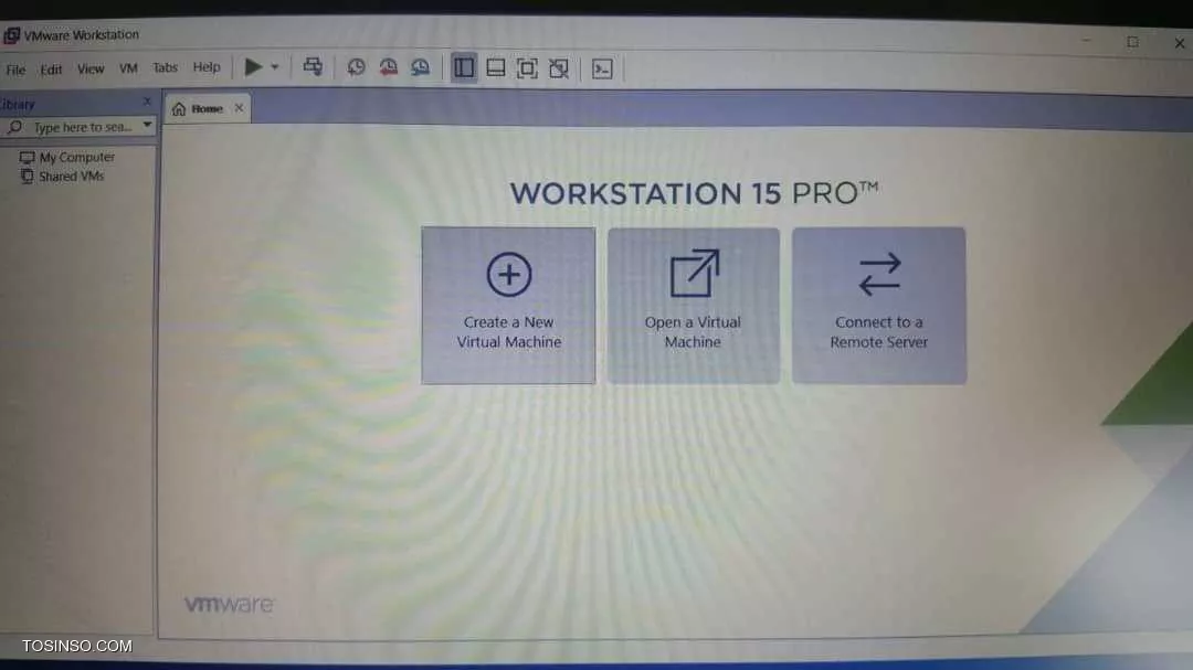

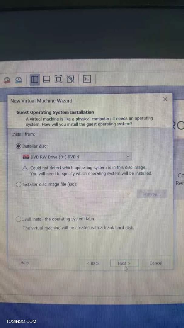

خوب نصب کردم - الان باید یک ماشین مجازی بسازم
پاسخ در 1398/06/01 توسط
در عکسی آخر باید فایل iso  یا dvd  لینوکسو بزارم ؟
یک : میتونم یک ماشین مجازی نصب کنم و روی اون لینوکسو نصب کنم؟
بله ، نرم افزار VMware Workstation رو تو ویندوز نصب کنید و یه ماشین مجازی لینوکسی روش بالا بیارید.

فایل ISO ی اوبونتو رو مجددا از سایت ubuntu.com دانلود بفرمایید و دوباره تلاش کنید.

فعلا گزینه سوم رو انتخاب کنید ، در آخر فایل ISO ی اوبونتو رو معرفی کنید در قسمت CD ROM. فعلا ماشین مجازی رو بسازید و تنظیماتش رو انجام بدید.

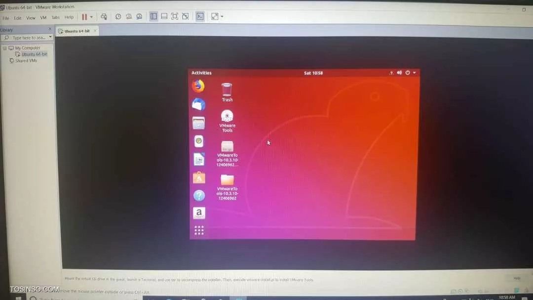

سلام بله
دقیقا درست میفرمایید
فقط نصب هست
ولی باز اینجوری نشون میده
پاسخ در 1398/06/03 توسط
داخل لینوکس ، روی صفحه کلیک راست کن ، وارد تنظیمات نمایشگر (display settings) شو ، اندازه تصویر رو تغییر بده
پاسخ در 1398/06/04 توسط

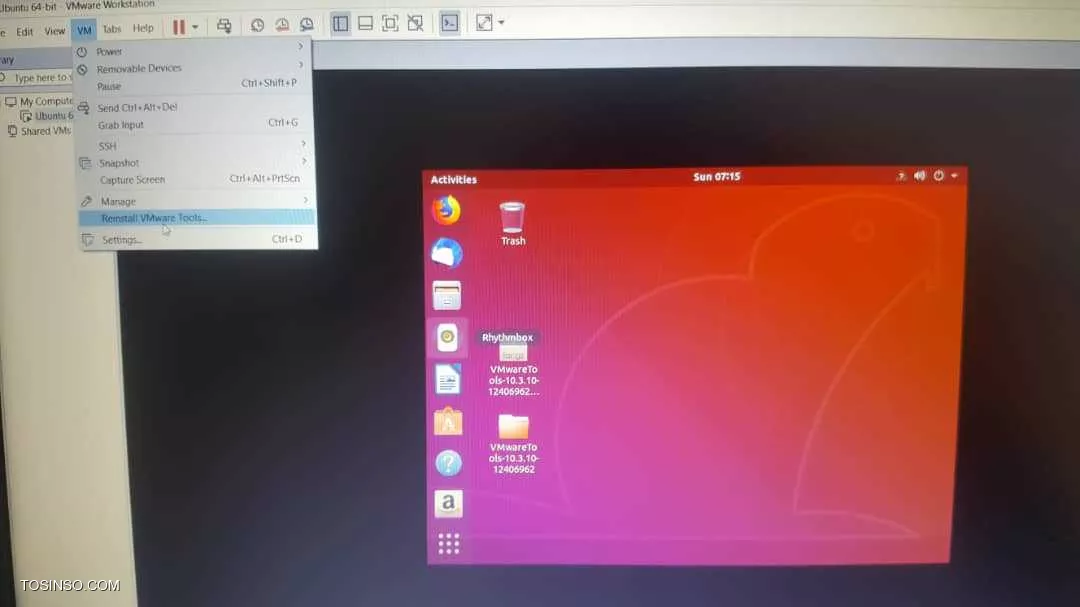

این صفحه چطوری بزرگ میشه
پاسخ در 1398/06/02 توسط
باید VMware Tools رو نصب کنید. آموزش نصبش تو این سایت هست. با یه سرچ ساده میتونید پیداش کنید.

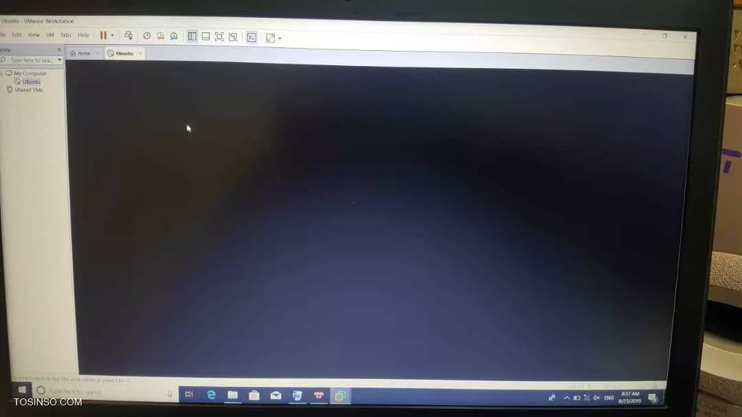

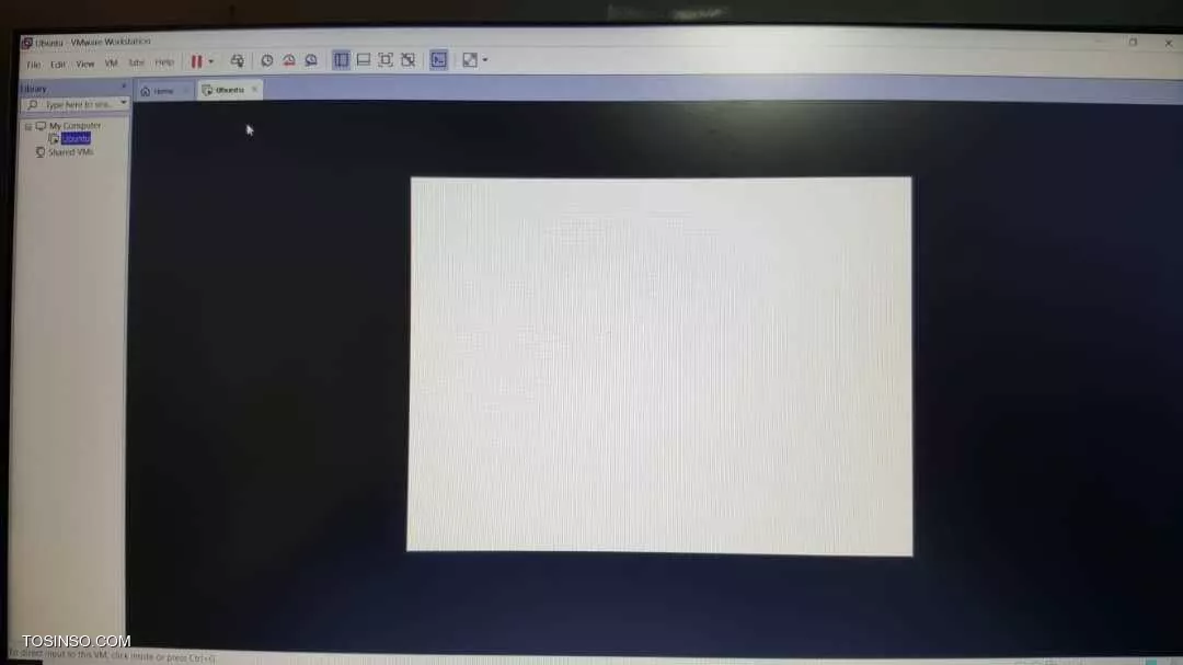

صفحه نصب اومد ولی بعدش این اتفاق افتاد!!!!
بایدی وجود نداره. با ISO سریع تر نصب میشه. با ISO تست کنید. مسیر فایل رو بهش معرفی کنید.
