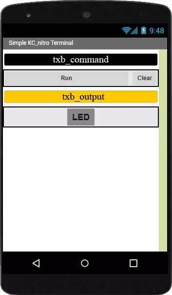

سپس UI رو در قسمت Designer  ، طبق نیازمون طراحی میکنیم:
همونطور که مشاهده میکنید، یک تکس باکس به نام txb_command جهت ورود فرامین به صورت دستی و بعد، دو دکمه به نامهای RUN و Clear، جهت اجرا و پاک کردن فرمان، یک تکس باکس به نام txb_output برای نمایش خروجی و در پایین ترین لایه هم یک دکمه برای روشن و خاموش کردن یکی از پایه ها که در اینجا از GPIO 14 استفاده کردم

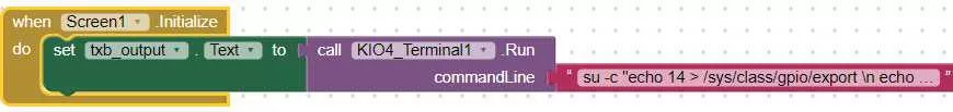

در قسمت Blocks هم به شکل زیر عمل میکنیم:
در ابتدا موقع استارت اکتیویتی، اکستنشن ترمینال رو فراخوانی کرده و بهش پیام زیر رو میدیم:
su -c "echo 14 > /sys/class/gpio/export \n echo "out" > /sys/class/gpio/gpio14/direction"
با دستور بالا، توسط سوپر یوزر، پایه 14 رو به عنوان خروجی تعریف میکنیم

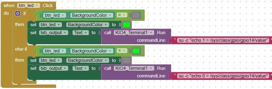

سپس به شکل زیر، دکمه ی LED رو به شکل یک toggle button ساخته و برای روشن و خاموش کردن پایه، این دستورات رو مینویسیم:
su -c "echo 1 > /sys/class/gpio/gpio14/value"
su -c "echo 0 > /sys/class/gpio/gpio14/value"
