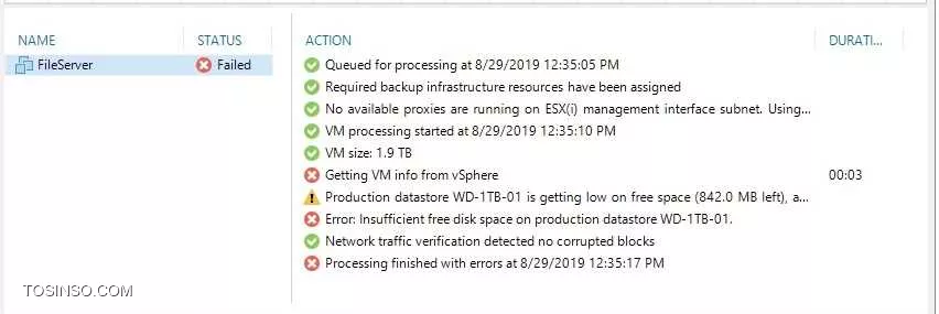

دوستان روی ESXi یه ماشین آوردم بالا که ویندوزش روی یک هارد SSD هست.یک هارد اینترنال 1TB هم به این ماشین Add کردم.کل فضای یه ترا رو تبدیل به درایو D این ماشین کردم.تقریبا 300 گیگ اطلاعات داخل این درایو هست.(از این ماشین بعنوان فایل سرور و کلیه داکیومنت های سازمان داخل این درایو می باشد)ESXi کل 925گیگ رو روی مُد Thick قرار داده و نشون میده فضا پُر هست.اما داخل ویندوز 600 گیگ خالی هست.تا اینجا هیچ مشکلی نیست اما وقتی با Veeam میخوام از این ماشین بکاپ بگیرم ارور میده.میگه فضای خالی در درایو D وجود نداره.به نظرتون مشکل رو چه طوری میشه حل کرد؟

شدنش که میشه ولی شما فضای خالی برای ایجاد کپی جدید ندارید. ضمنا به تجربه بهتره قبل از اینکار حداقل یه بکاپ عادی ( همون کپی فایل ها ) از این هارد بگیرید. یا کل vmdk رو کپی کنید روی یک هارد اکسترنال ...

تنها راه این کار تینه که ماشین رو Migrate کنید به یه datastore دیگه. زمان  migrate از شما می پرسه که فرمت چی باشه که می تونید thin انتخاب کنید.

بله دقیقن اشاره به نبود فضای خالی در Datastore میکنه.
این Datastore رو کلن دادم به ماشین در قالب پارتیشن D.اما فقط 300 گیگ از یک ترا اشغال شده مابقی پارتیشن خالی هست.مشکل جایی هست که Esxi کل فضای یک ترا رو اشغال شده فرض میکنه.
راهی هست اون مقدار فضای خالی رو از اشغال بودن esxi خارج کنیم؟ از اونجایی که کلیه داکیومنت ها داخل این پارتیشن هستند و دارای پرمیشن های زیادی ، امکان حذف و اضافه کردن این هارد وجود نداره.
و اما تبدیل Thick به Thin شدنی هست؟ واگر شدنی هست راهش چیه؟(بدون از دست دادن اطلاعات)

تو همون روش migrate م می تونید فقط همین یک هارد رو جابجا کنید و درایو c سیستم رو کاری نداشته باشید.

یه تصویر از پیام خطا میدید ؟ احتمالا نمیگه که فضای خالی روی datastore ای که درایو D شما روش هست دیگه ندارید ؟ نه اینکه درایو D خالی نیست ؟
تو بعضی منابع خودنم که Veeam بین 10 تا 15 درصدر فضای خالی روی datastore می خواد.
اگه بتونید حالت thick رو به thin تبدیل کنید ، احتمالا مشکل حل میشه.

بله. Migration یک عملیات مجازی سازی در سطح esx هستش ، اصلا نه میفهمه نه براش مهمه که توی فایل vmdk شما چی هست. فقط جابجاش می کنه.
