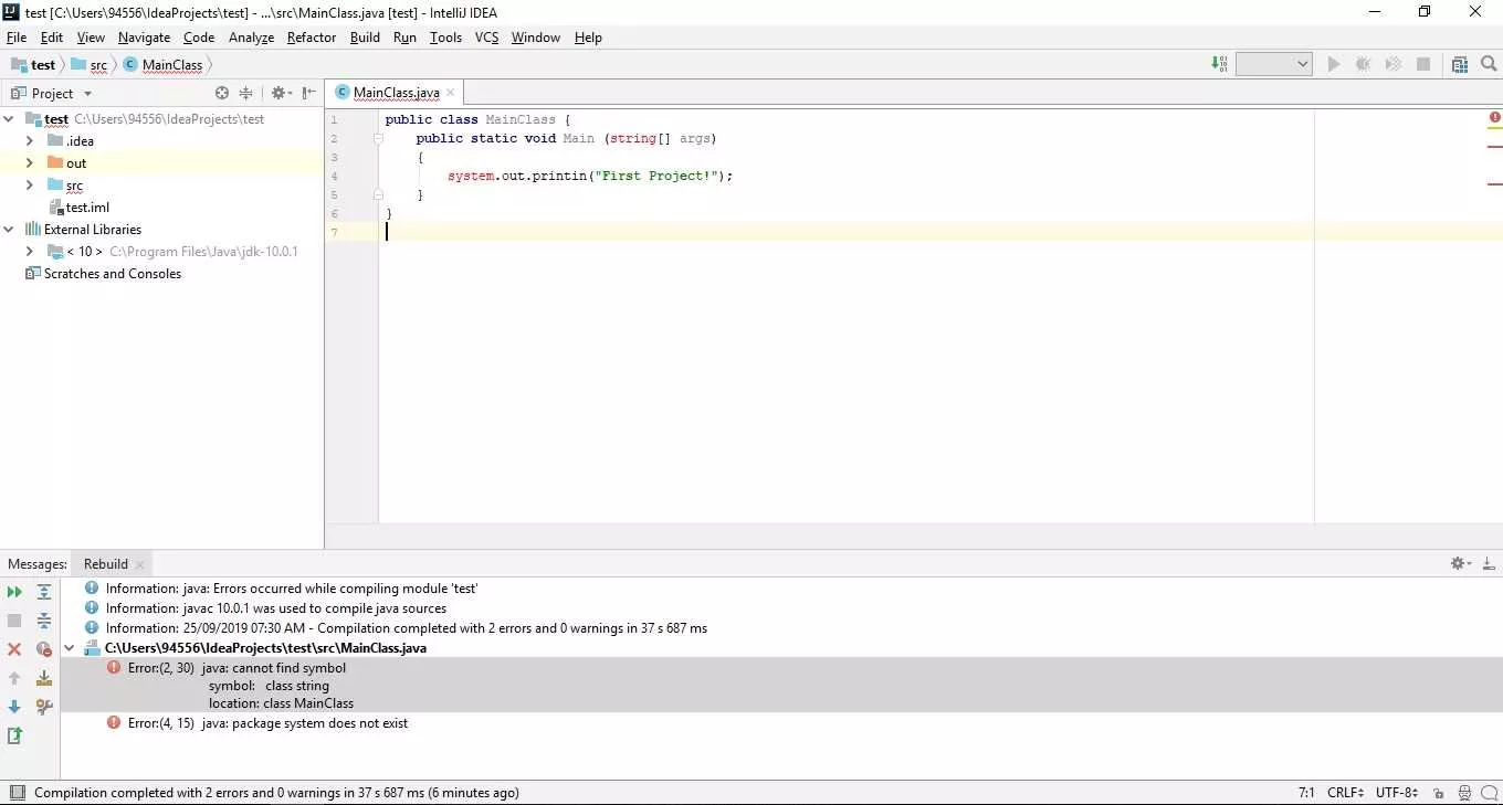

ولی من این کار رو انجام داده بودم و باز هم موقع کامپایل ارور میده
تصویر رو ضمیمه کردم
لطفا ملاحضه بفرمایید

این مشکل نصب نیست مشکل برنامه است system و string رو با S بزرگ بنویسید
