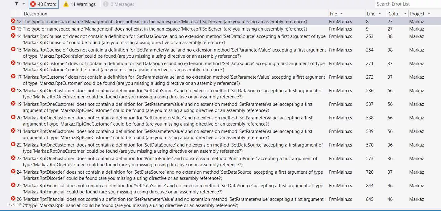

این دو تا رو بهم ابن خطا رو داد
پاسخ در 1398/07/07 توسط

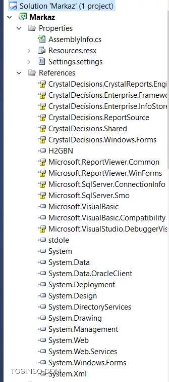

کلی refrence اینجا هست که error دارن
از کجا باید دوباره اد کنم اینا رو

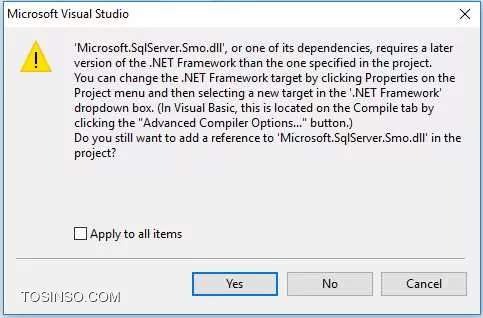

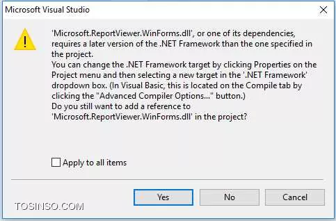

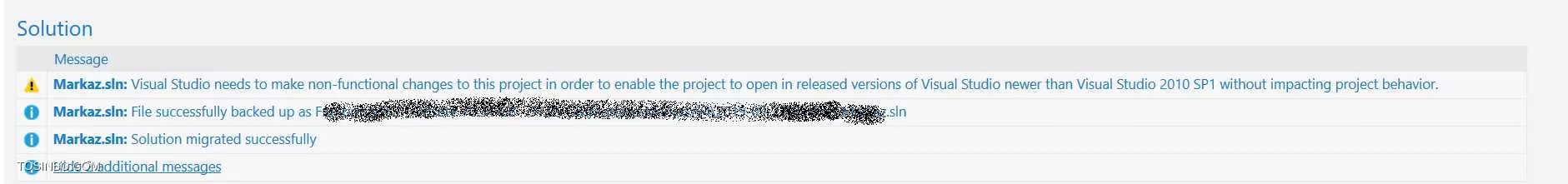

اون دو تا عکس اول که گذاشتین فقط warning هستند که پروژه از 2010 رفته به 2017.
این عکس جدیدی که گذاشتید میگه یه سری dll کمه ، که ظاهرا همه هم مربوط به SQL هستش.
برید تو resources و اونهایی رو که مشکل دارند حذف و دوباره اضافه کنید ، بهتره ورژن .net رو هم بالا ببرید

ببخشید References ، فایل های زیر پروژه رو باز کنید ، یکی از بخش ها References هستش.

ببینید کل این قضیه خیلی ساده است.
شما باید ورژن جدید تک تک این refference ها رو به پروژه اضافه کنید.
کافیه حذفشون کنید و دوباره با addrefference اضافه اش کنید. خودش سرچ داره ، بازم نتونستید پیداش کنید ، اون وقت گوگل کنید که آدرس فلان  dll تو درایو c گذاشت.
در مورد cryastal report شما باید آخرین ورژن developer را نصب کنید و dll ها رو جایگزین کنید.
در مورد sql ، اونی که شما نصب کردید نسخه developer نیست همین کار بالا رو  انجام بدید.
کل این پروسه نیم ساعت هم طول نمی کشه ، بی خودی دنبال xp نرید.

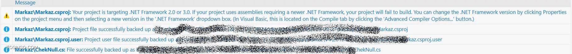

این فقط warning هستش و مشکلی نیست که جلوی کارتون رو بگیره.
داره میگه تو تنظیمات پروژه شما .net ورژن 2 یا 3 دارید و اگه می خواید از قابلیت های جدید استفاده کنید ، روی پروژه راست کلیک کنید ، برید تو properties و ورژن .net رو بالا ببرید.
ضمنا ممکنه شما از یک سری dll هایی استفاده کرده باشید که الان ورژن های جدید اونها تو سیستمتون باشن و اونها .net بالاتر بخوان. اگه چنین مشکلی داشتید ، می تونید از روش بالا استفاده کنید.
پاسخ در 1398/07/05 توسط
بالاتر که گفتم  و البته متن همون warning اولیه هم همین بود.
پروژه شما با .net 2 یا 3 نوشته شده ، ورژنش رو از تو properties ببرید بالاتر ( برید رو آخرین ورژنی که دارید )
تو همین عکس آخر هم توضیحش رو داده . ممکنه همه مشکلتون همین باشه.

تک تکشون رو باید پاک کنید و ورژن جدیدش رو بدید.
اسمشون رو بنویسید که دقیقا خودش باشه. اگر هم با search تو سیستم پیدا نشدن ، تو گوگل محل ذخیره شون رو search کنید ، یا ببینید چطور باید اول نصب بشن.
مثلا باید crestal report  مخصوص developer ورژن visual studio تون رو نصب کنید ...

فقط warning نیست
کلی error هست که اصلن نمیفهمم از کجاست
یه سری هاش مربوط به crystal report و sql و اینا بود که رفع کردم
ولی اینا رو نمیفهمم مشکل از کجاست

ورژن رو بالا بردم
روی 4 و یا 4.5 گزاشتم
ولی بازم یک سری از dll ها رو خطا میداد
