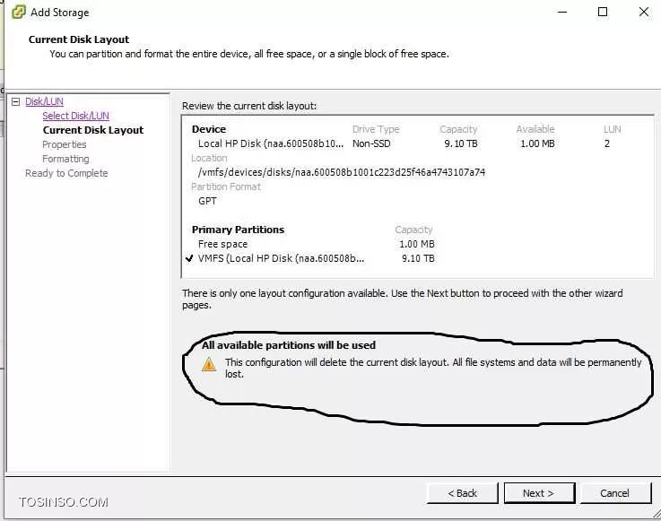

سلام.
دوستان من هاست esxi داشتم که روی sd card نصب شده بود روی سرور HP و روی هارد های لوکالش هم که raid بود دو تا دیتا استور بود و روی یکیش دو تا ماشین مجازی. متاسفانه این هاست پسوردش دست همکاران بنده بوده و اونا هم پسورد رو یادشون رفته بود و به جای اینکه بیان به من بگن و برای ریست پسورد تلاش کنیم esxi رو چون روی sd card‌نصب شده بود دوباره از اول نصب کردن.
منتهی بعد از نصب وقتی میخوایم دیتااستور رو مجدد اد کنم...میگه باید فرمت بشه و همه اطلاعات اون از بین خواهد رفت! و من اصلا اینو نمیخوام. کل اینترنت رو گشتم حتی در فروم های vmware چیزی پیدا نکردم...آیا راه حلی داره؟؟؟ به عکس نگاه کنید. هر دو به عنوان device به صورت mount شده شناخته شدن. حتی وقتی میخوام اد کنم هم مشکلی نیست! ولی بدون از دست دادن اطلاعات روی اون نمیذاره به esx‌جدید اضافه بشه! لطفا یک راه حل ارائه بدید!

چرا باید اینجوری بشه اصلا؟ من بارها شده esxi یی که روی sd card بوده رو عوض کردم و بعدش هم دیتا استور ها رو شناخته و ماشین ها بالا اومده....اصلا یکی از دلایل اینکه میگن بهتره esxi بهتره روی یه مدیای مجزا نصب بشن همینه!
پاسخ در 1398/07/22 توسط
ورژن ESX ها باید یکی باشه. esx قبلی ورژن ۶.۵ بود و اونی که دوستان مجدد نصب کردن ۶ نصب کردن برای همین دیتااستور ها رو بدون فرمت کردن نمیشد اد کرد . موضوع کشف شد و مجدد ۶.۵ نصب شد و بدون فرمت کردن دیتا استور ها اد شدن
