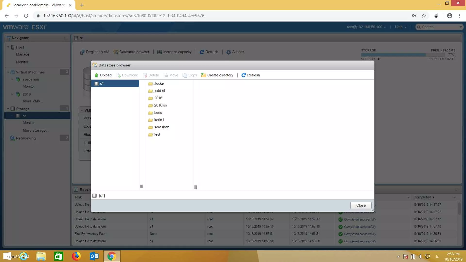

دوستان من قبلا esxi ورژن 6 داشتم راحت میرفتم توی استوریج هاست و فولدر vm خوودم را دانلود میکردم و توی یک esxi دیگر add میکردم.
ولی حالا من یک esxi ورژن 6.5 دارم ولی دیگه همچین امکانی وجود ندارد توی استوریج که بتونم کل اون vm خودم را دانلود کنم ببرم. (عکس پیوست شده)
دوستان لطفا اگه راهی هست ممنون میوشم راهنمایی بفرمایید.

با استفاده از CLI خود ESXi هم میتونید Export بگیرید اما یه راه حل ویندوزی خوب هم وجود داره اونم اینه که نرم افزار VMware OVF Tool رو دانلود کنید و روی ویندوز نصبش کنید. بعد با استفاده از Command Prompt با یه دستور ساده و مشخص کردن آدرس IP سرور ESXi و یه مسیر خروجی میتونید براحتی خروجی OVF از ماشین مجازی بگیرید. این لینک رو پیشنهاد می کنم مشاهده کنید.
