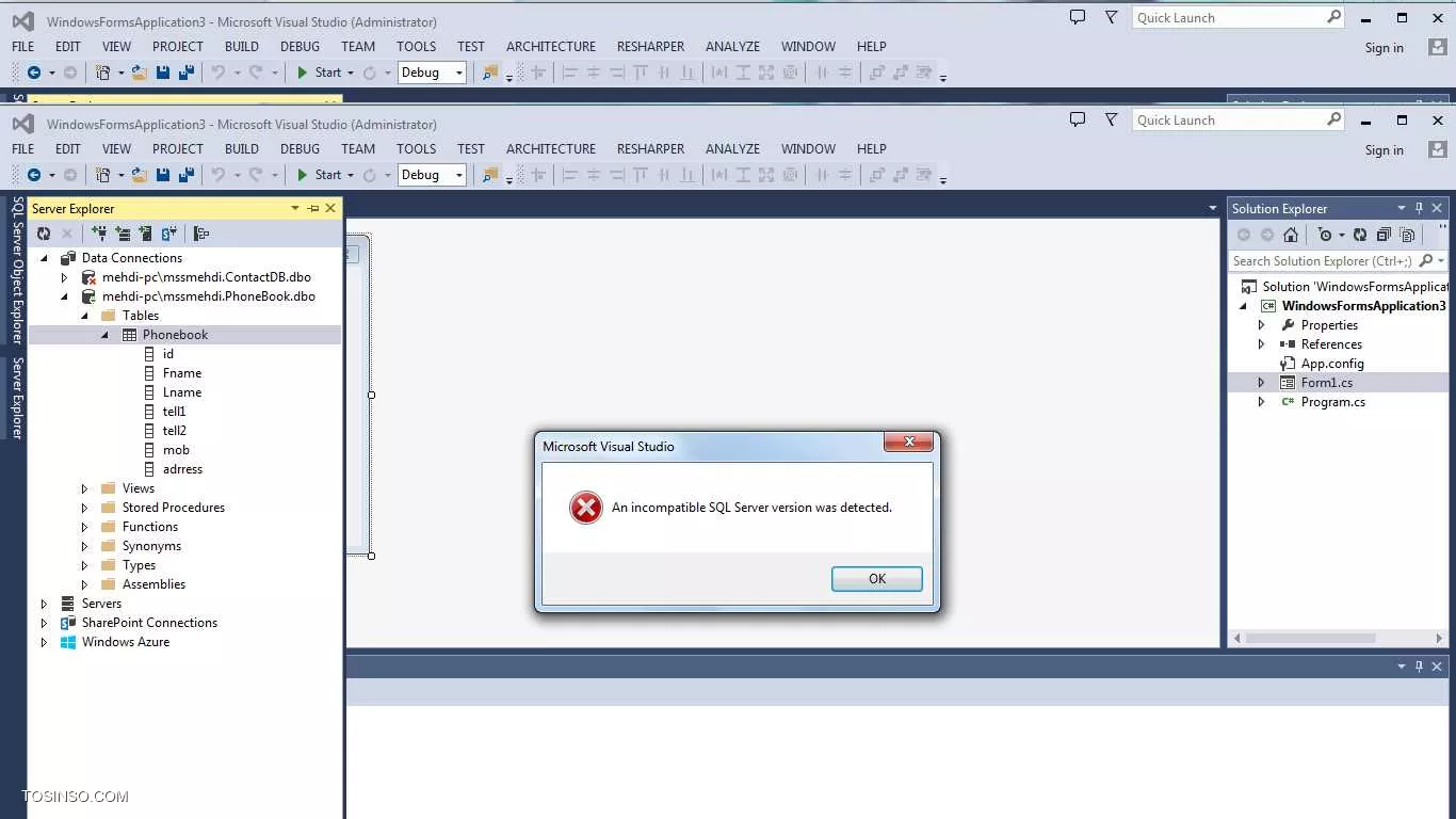

مشکل در بانک اطلاعاتی سی شارپ
من یک بانک اطلاعاتی ساده sql2012 درست کردم وای زمانی که به سی شارپ متصل می کنم این پیغام رو میده
پرسیده شده در 1398/07/29 توسط
سلام متشکرم
من بانک جدید ایجاد کردم ولی بلز هم این پیام رو میده ... sql من نسخه 2012   است و c# نسخه 2013
در خصوص تنظیمات هم مگه تنظیمات خاصی داره؟
پاسخ در 1398/07/30 توسط
سلام، وقت بخیر
احتمالاً نسخه ای که دارید بهش وصل میشید با نسخه ای که بانک رو ایجاد کردید تفاوت داره. موقع اضافه کردن بانک به Server Explorer تنظیمات اتصال رو درست انتخاب می کنید؟
پاسخ در 1398/07/29 توسط
سلام متشکرم حل شد
You should be able to get this by doing the following:
  • Open Visual Studio
  • Go to the TOOLS menu
  • Select "Extensions and Updates..."
  • Expand "Updates" (left nav)
  • Go to "Product Updates"
  • Select the entry for "SQL Server Data Tools" (or whatever has a similar name)
  • Click the "Update" button within that entry
  • It will download a file to your computer called "SSDTSetup.exe"
  • Run "SSDTSetup.exe" and it will download and install the updated version (as of right now the current version is 12.0.41025)
  • Once it is done installing, close and re-open Visual Studio
