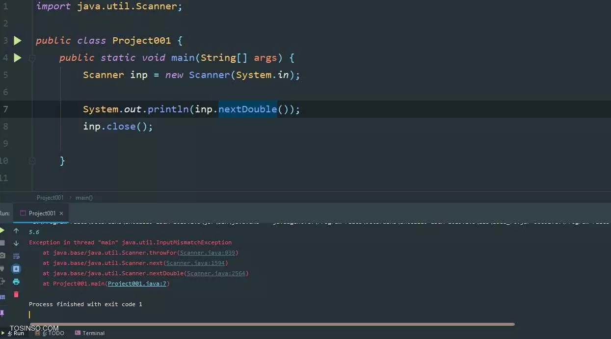

                    مشکل در گرفتن ورودی double و float در جاوا
میشه بگید مشکل این چیه؟
برای float هم همین مشکل رو دارم.
                                سلام به شما دوست عزیز.
این کد درسته از چه ورژن جاوا استفاده می کنید؟
                                احتمال داره که توی ویندوز از تاریخ شمسی و نوتیشن فارسی استفاده کرده باشید. در این صورت باید Locale رو مشخص کنید. حالا برای تست یه بار همون برنامه رو اجرا کنید ولی به توی ممیز به جای . از علامت / استفاده کنید.
                                من با جاوای 8 مشکل نداشتم.
                                11.0.4
